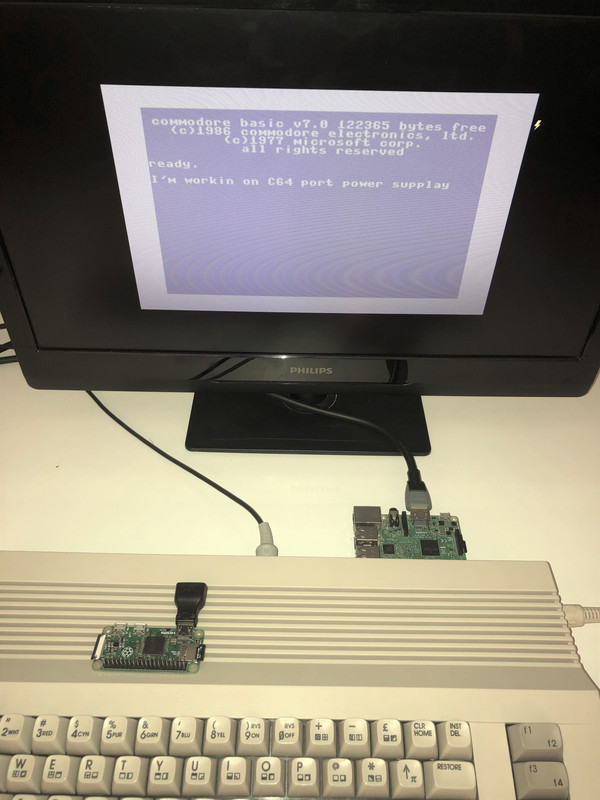

Es una Rpi con BMC64 que se conecta como cartucho en un 64... no entiendo bien de que va esto! si la Rpi ya está emulando el 64 pero hace falta tener un 64 que funcione para que se conecte al teclado entonces qué sentido tiene tener la Rpi+BMC64...!
https://www.lemon64.com/forum/viewtopic.php?t=78464
Supongo que la utilidad de esto es que se pueden tener otros sistemas emulados desde la Rpi o que se puede conectar via HDMI.
https://www.youtube.com/watch?v=twbt9VBtxdk
