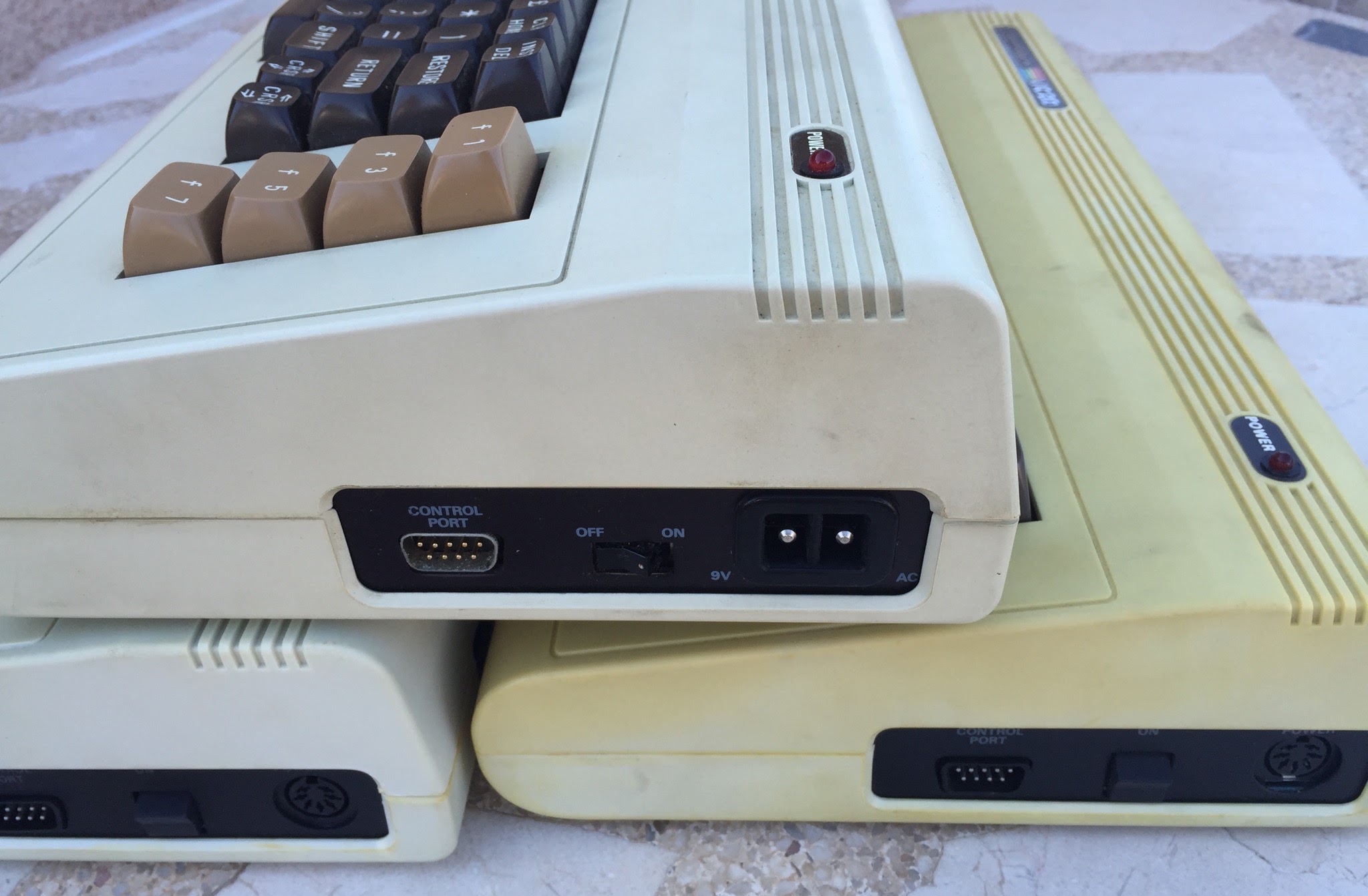

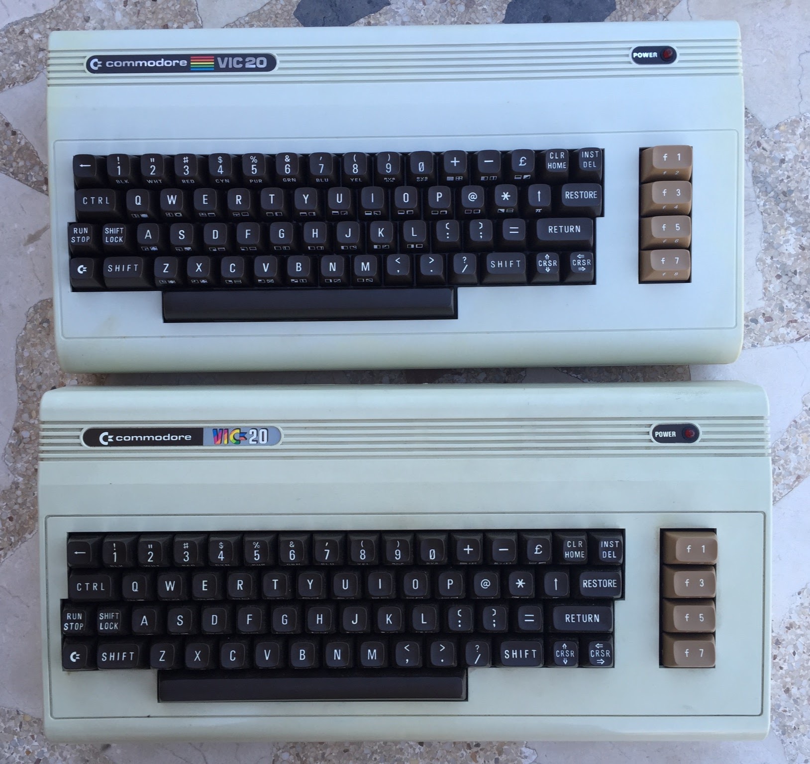

Tengo varios VIC-20 que quería poner en funcionamiento
Y cuando los estoy mirando, veo que no son iguales
He buscado por la red, a ver que encontraba sobre ellos.
Corregirme si me equivoco  ;)
El VIC-20 primera serie, las letras de la "chapita" que pone Commodore VIC-20 y Power es una pegatina.
El VIC-20 segunda serie, las letras de la "chapita" que pone Commodore VIC-20 y Power es una chapa, con las letras en relieve.

En principio es correcto lo que dices de las chapitas (aunque existe algun modelo mas). Y digo en principio porque no te puedes fiar al 100% porque Commodore tenia costumbre de poner cualquier cosa que tenia en los almacenes si se encontraban escasos de material.
No hay esquema de la fuente de 9V por la simple razon de que no existe. Es simplemente un transformador que da 9V de ALTERNA :D Lo que no se es el amperaje. Pero cualquier transformador 230V-9V 'tocho' te valdra.
Los modelos con conector DIN utilizan la misma fuente que el C64.
