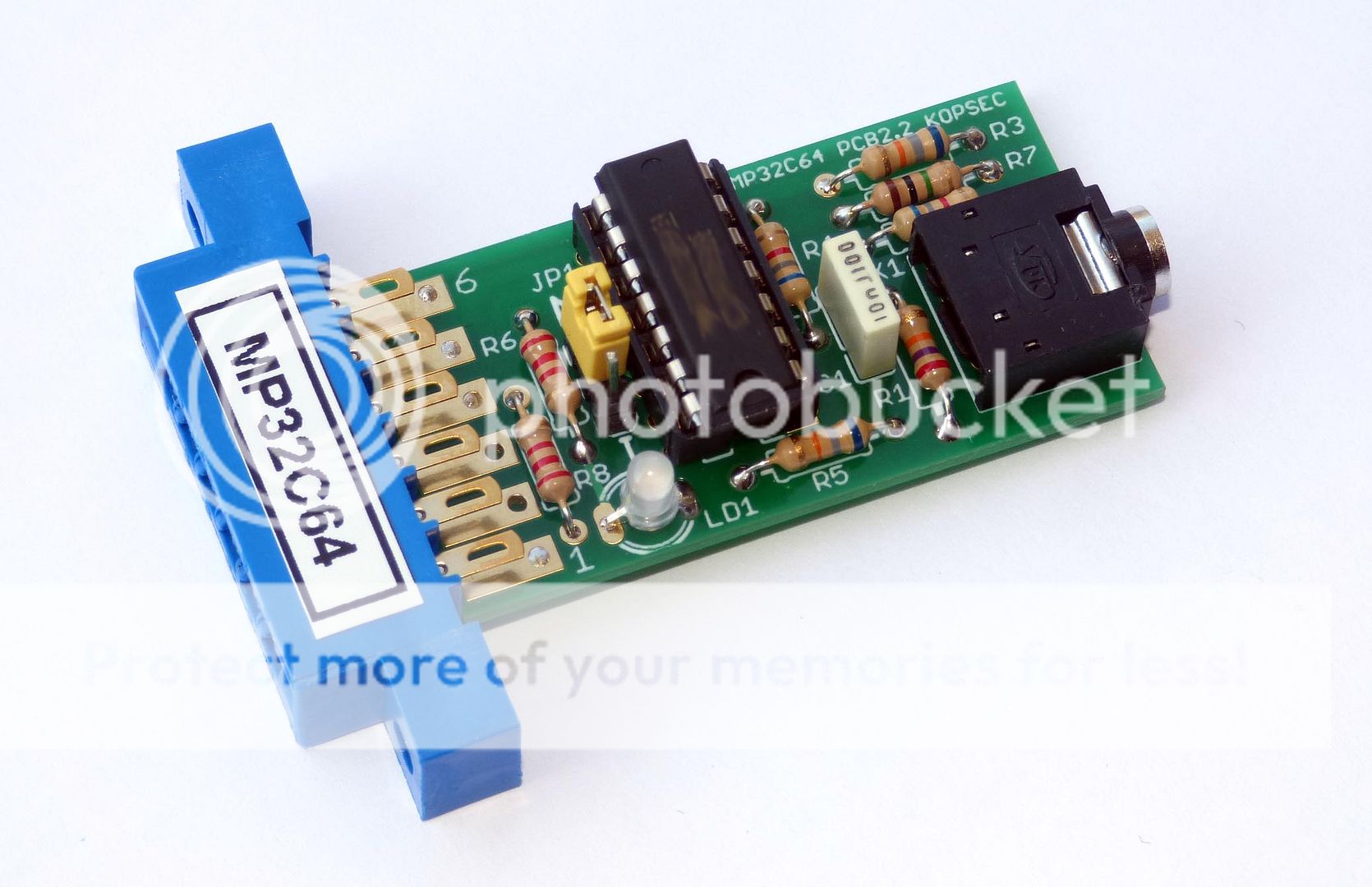

Buenas, soy kopsec, recién incorporado al foro.
He leido un poco rápido todo el hilo y tengo varias dudas Moroboshi876. El MP32C64 que yo vendo es el de la foto, es ese tu modelo?
Si me lo has comprado a mi, te habré enviado un link con unos 300 juegos en mp3 listos para cargar. Si no es así mándame un PM y te doy el link.
Yo lo he probado con un iPhone 3Gs, 4S, 5 (no con iPod)y con muchos mp3 baratos y otros móviles y solo he encontrado 4 que no funcionen. Mis consejos:
-Quitar cualquier tipo de ecualización y probar con varios volumenes hasta encontrar el que funciona.
  De todas maneras el margen de funcionamiento es bastante amplio, dependiendo del reproductor.
-Evitar pasar el cable cerca de monitores CRT, puede coger interferencias.
-Los juegos con carga original, tipo Novaload, Ocean... son más críticos para cargar y en algunos reproductores pueden no funcionar.
-Para convertir los juegos a mp3, mejor crear el wav a 192KHz y luego el mp3 a 48KHz, de esta manera se obtiene mejor calidad.

En efecto el tuyo lleva un operacional y un integrado digital, lo mismo lo mismo, no es, el uso si es el mismo pero el circuito es muy diferente, creo que es este esquema o algo muy parecido:
Si puedes usar el archivo WAV es mucho mejor, ya que no hay compresión ni pérdidas. Yo uso para convertir a mp3 el Free Audio Converter @ 192 Kbps mono 48 KHz, siempre partiendo del WAV a 192 KHz.
Respecto a lo de inverted waveform, el mio tiene un jumper que hace el mismo efecto, invertir 180º la señal, de todas maneras si al cargar te pilla el título bien o casi bien, es señal de que ese parámetro esta bien ajustado, si esta mal no lee el título o te salen caracteres muy extraños.
El ajuste de volumen depende del reproductor, yo normalmente voy subiendo hasta que se enciende al máximo y luego aún subo un poco más, pero el margen es bastante grande.
Para no estar pendiente de darle a la tecla Commodore o espacio cuando sale el título, yo mantengo pulsado espacio hasta que veo un flash en pantalla y entonces la suelto, asi te aseguras que no has pulsado tarde.

Muy probablemente, cuando Moroboshi876 dice que el principio sería el mismo, se esté refiriendo a la otra versión del mp32c64 que tiene kopsec y que lleva también un potenciómetro.
@Moroboshi876, si vas a probar con un reproductor mp3 antiguo, hazlo con la onda normal, es decir, sin invertir.

« Respuesta #54 en: Julio 01, 2016, 14:50:54 »
Entonces con la onda normal e invertida te aparece el FOUND correctamente en ambos casos?
Si la selección normal/invertida la tienes bien, aparece el FOUND nombredeljuego (si lo tiene) correctamente, si el volumen esta mal ajustado puede aparecer algo como FOUND nomb65deljupgo, es decir muy parecido.
Si la selección es incorrecta, dependiendo del volumen, te borra la pantalla y aparece READY, te aparecen caracteres gráficos....
Cada reproductor de audio (mp3, móvil, iPod..) necesita seleccionar el tipo de onda, una vez que has encontrado cual es el que funciona ya no cambia para ese reproductor.

Sí, efectivamente el iPod me lee los dos tipos, onda normal e invertida. Y el found sin muchos problemas. El problema suele ser que a veces llega a la pantalla de carga, pero no puedo jugar finalmente, y la mayoría de veces sale o el Ready (que ya me decís que es un problema de volumen) o se queda la pantalla azul y no hace nada.
@kopsec, dices que hay que subir el volumen pero ¿te refieres a que el led rojo quede lo más brillante posible? En ese caso con el iPod es casi al 100%. Y sobre lo de "ir subiendo", ya me dijeron que es subir-probar-subir-probar, pero por algunos comentarios pienso que hay quien cambia el volumen DURANTE el intento de carga. ¿Cómo es en realidad?

El condensador que monta antes de la entrada al ampli operacional convierte dc a ac y con el potenciómetro ajustas el nivel de ataque (bias).
Si te lee tanto onda normal como invertida creo que lo tienes mal ajustado .
Repito lo de dejar el volumen del reproductor al 50% y trabajes con el potenciómetro del circuito hasta encontrar el valor mas adecuado.
Llevas muchas conversiones de audio y es imposible por estadística pura y dura que sea la conversión. A no ser que este averiado el aparato.

« Respuesta #59 en: Julio 02, 2016, 11:40:35 »
Lleva un potenciómetro según se ve en la foto.
Debería ajustar el nivel de entrada de señal al amp-op.
