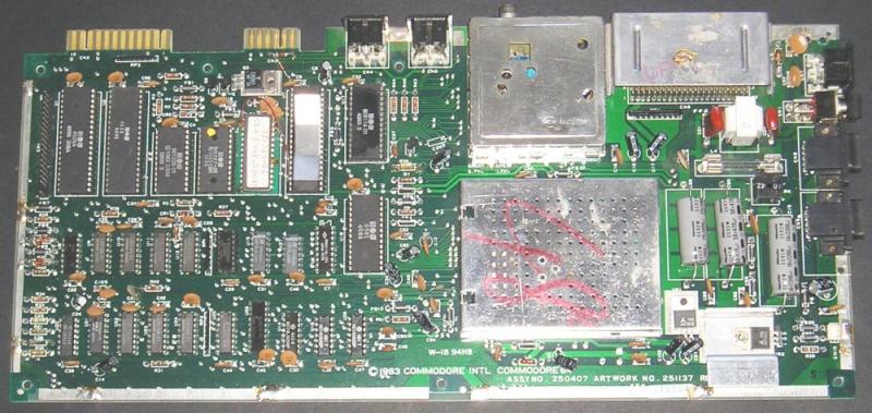

Dany, es una placa con RAMs 464, no son muy comunes y ademas mas faciles de reparar si te falla la RAM.

Pues eso, es una placa muy poco comun, probablemente el ultimo modelo de las placas 'grandes' con chips 6XXX antes de pasarse a las placas 'cortas' con chips 8XXX.
No creo que tenga un valor especial pero si que son una rareza. Yo durante un tiempo estuve buscando una.
Los disipadores son tambien un plus y ademas son 'originales' instalados por Commodore.
Lo que es raro es que siempre he visto (principalmente en el foro de Lemon) esas placas montadas en C64C de primera epoca, los que tienen los caracteres graficos en el frontal de las teclas y no en la parte superior. En cambio esa carcasa corresponde a un Aldi de segunda generacion. Aunque pueda que ese C64 sea un refrito, que alguien lo haya montado con piezas de aqui y de alli, como el vendedor parece estar especializado en articulos Commodore no seria de extrañar.
Por otro lado esos chips de RAM son mas fiables que los 'normales' y en caso de fallar solo hay que comprobar 2 de ellos.

http://retroinvaders.com/commodoremania/foro/index.php/topic,669.msg7330.html#msg7330 en mi opinión la mejor placa posible en un C64.

esto si que es nuevo para mi, son originales? nunca los había visto de esa forma.. el mío lo que tiene es la placa metalica donde partes de esta placa 'tocan' a los chips para disipar (con masilla conductora por medio) pero así sueltos es la primera vez que los veo. Seguro que no es una manualidad del dueño?

He tenido varias placas con esos mismos exactos disipadores, ademas de haber visto fotos de otras en los foros (si no recuerdo mal, una de ellas se la vendi a Bieno). No creo que sea casualidad. Ademas una que aun conservo tiene en un chip una de estas y en el VIC una grande como la caja metalica de las placas antiguas pero abierta en el frontal y por atras.

El disipador es como este, al menos me lo parece, la imagen no me deja verlo con claridad:
Es una lamina doblada a la derecha y a la izquierda (que es donde va soldada) y abierta por delante y por detras.

Esta es otra foto en que se ve mejor:

Otra placa con disipadores parecidos:
Aunque no encuentro el hilo de Lemon en que aparecia otra placa con los disipadores.

Acabo de ver esta otra foto en Lemon:
Tambien una 250466 de un 64C con esos disipadores. El del VIC parece caido, aun se ven los restos del adesivo. Curiosamente, una de las placas que yo tuve tambien tenia el disipador del VIC caido y rodando por dentro de la carcasa, menos mal que el ruido me hizo abrirla y sacarlo antes de encenderlo...
