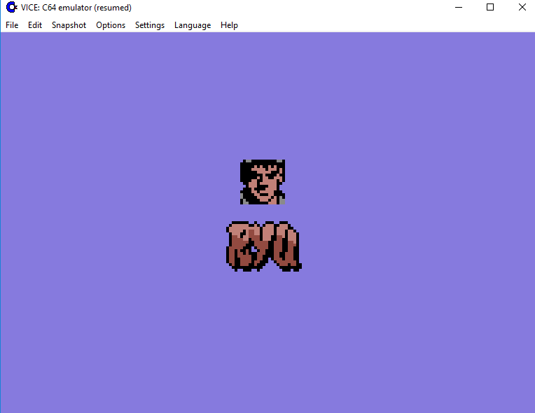

Sin embargo, y siendo respetuoso con cualquier esfuerzo que se haga en un hobby como este, me parece que los gráficos tanto en los sprites como en los fondos, se abusa demasiado de la conversión automática en vez de hacerlos desde cero pensando en las características de la máquina.
Un ejemplo de lo que consideraría buenos sprites para el Street Fighter pensando en las capacidades del C64 (Ryu vs Sagat):
  • Mensajes: 400
« Respuesta #1711 en: Mayo 18, 2020, 18:43:02 »
En su día ya hice pruebas dibujándolos en ese estilo (overlay de sprites en alta sobre sprites multicolor expandidos) y me dio varios problemas. Usando 4 sprites por luchador (para evitar multiplexación y parpadeos, y para no pasar de los 8KB de RAM para los sprites de cada personaje y que quepan en RAM más elementos del juego) éstos resultaban muy pequeños aunque detallados, como en el Street Fighter 1 de Pacific Dataeast (versión EEUU). Una característica del SF2 es que los personajes en general son muy grandes y los hay altos (Sagat, Zangief) y más bajitos (Honda, Chun Li), y yo siempre he querido respetar tanto el tamaño grande de los sprites como la proporción de altura y anchura entre ellos. Con esta solución tendría muy poco margen para esto.
Por otro lado, yo de entrada convierto los sprites de la versión SNES a la paleta y resolución del C64 con Gimp y luego los importo con Spritepad, pero posteriormente hago un trabajo de adaptación y redibujado de esos sprites a las características gráficas del C64 que me lleva varios días. No es una simple "conversión automática". Conversión automática es lo que se hizo con los sprites de la versión comercial de US Gold allá por 1992, en la que no respetaron ni tamaños ni proporciones entre luchadores y los gráficos en general están muy embarrados (no hay más que fijarse en el logo). Además, @Errazking está trabajando en los fondos dedicando muchas horas a cada uno de ellos.

En un juego como el Street Fighter 1 EEUU, un personaje de 2 sprites de alto en reposo, con overlay supone 1 sprite multicolor para el color expandido verticalmente + 2 para el borde. Ejecutando un golpe ya son 1 multicolor expandido en ambas dimensiones + 3 para el borde. Esto para personajes con 4 sprites cada uno y solamente 2 de alto (olvídate de hacer a Sagat más alto que Ryu, "café pa tós"). Si quieres hacerlos más grandes, de 6-8 sprites cada uno, por un lado necesitas más memoria (nos vamos de 8KB a 12KB o más por personaje, es decir, entre 24KB y 32KB solamente de sprites) y por otro necesitas implementar un multiplexador que no introduzca mucho parpadeo en un juego de este tipo, con sprites tan juntos. Añádele unos 19 KB del motor de combates, 1KB con las animaciones de los luchadores, 4KB de músicas, 8KB y pico del fondo bitmap, 2,6KB con los caretos de los luchadores, el charset,... Es muy complicado.
Luego hay otro tema: cada vez que un luchador cambia de postura tengo que copiar sus 2, 3, 4 sprites desde su "hoja de sprites" a un espacio caché en el banco de memoria gráfica correspondiente. Es una operación que consume muchísimos ciclos y por eso la hago en frames alternos, un luchador en cada frame. Un copiado de más de 4 sprites sin efectos secundarios lo veo complicado.

Sin analizarlo demasiado yo diría que un personaje "estándar" (tipo Ryu o Ken) se podría hacer con 3 sprites (2 overlay en hires + 1 multicolor expandido en vertical) incluyendo los movimiento en los que ejecuta golpes, lo que dejaría 5 sprites para el otro personaje y permitiría crear personajes con diferentes alturas.
En cuanto a la memoria, siempre se puede ahorrar con ciertos trucos como teniendo almacenados los sprites en una sola dirección y calculando el inverso "on-the-fly" y en el peor de los casos siempre nos quedarán los cartuchos y ahí se nos acaban los problemas de memoria.
Si quieres hacer los luchadores a tamaño reducido como el vídeo que has puesto anteriormente, sí. Quedan muy bonitos, la verdad, pero personalmente los veo pequeños. Además, implicaría adaptar los fondos al tamaño de los personajes y probablemente se vería mucho cielo.
Los sprites los guardo en 2 bloques de 8KB, uno por luchador, y mirando hacia la derecha. El inverso lo hago como dices, al vuelo, lo que hace que el copiado dure aún más. Actualmente estoy programando en base a la versión cartucho, que sí que te quita muchos problemas de memoria, pero tiene un inconveniente importante: mientras lees bancos del cartucho se habilita el kernal ROM, y como uso el video bank del kernal ROM para gráficos, no puedo leer del cartucho mientras muestro gráficos (deshabilito la pantalla durante las lecturas). Aparte de esto tengo un problema creado por mi mismo, y es que quiero hacer versiones disco y cartucho, y la versión disco me limita un poco bastante, la verdad...
