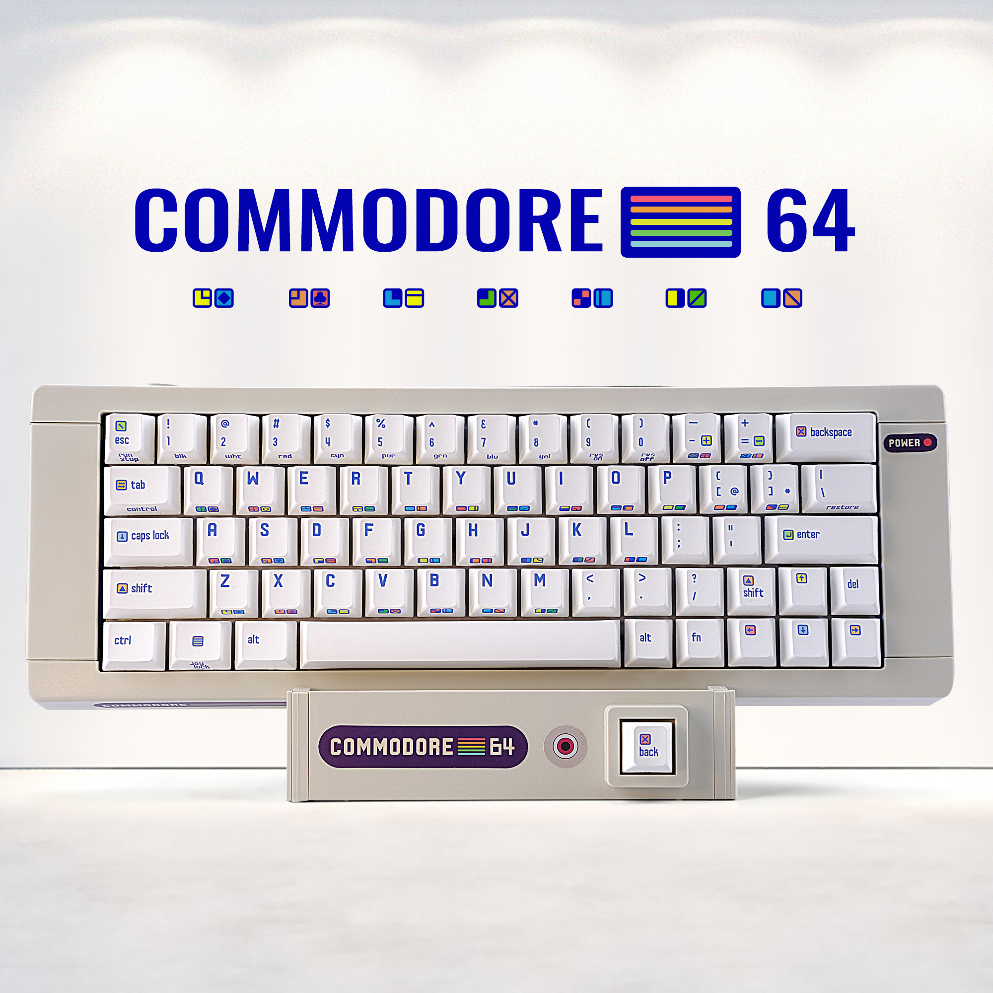

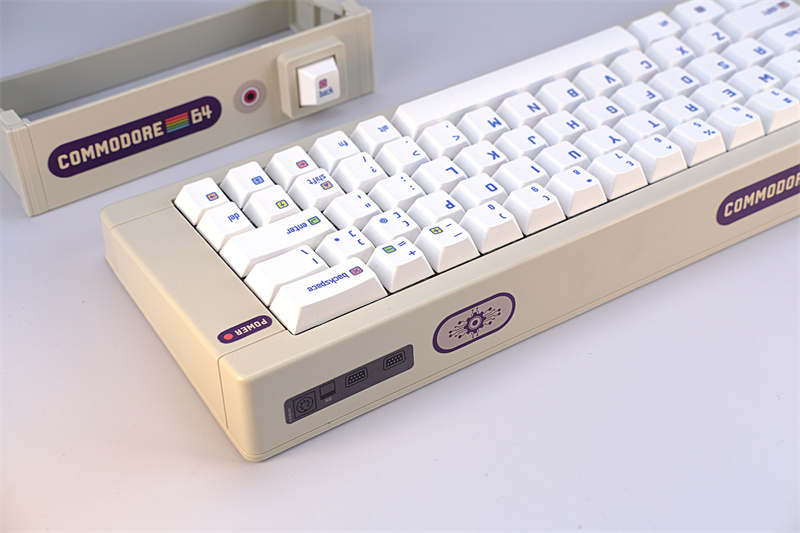

Creo que son teclas sueltas para usar teclados mecánicos de PC, en todo caso mola.
https://twitter.com/PrimyRetro/status/1640271397644558338
