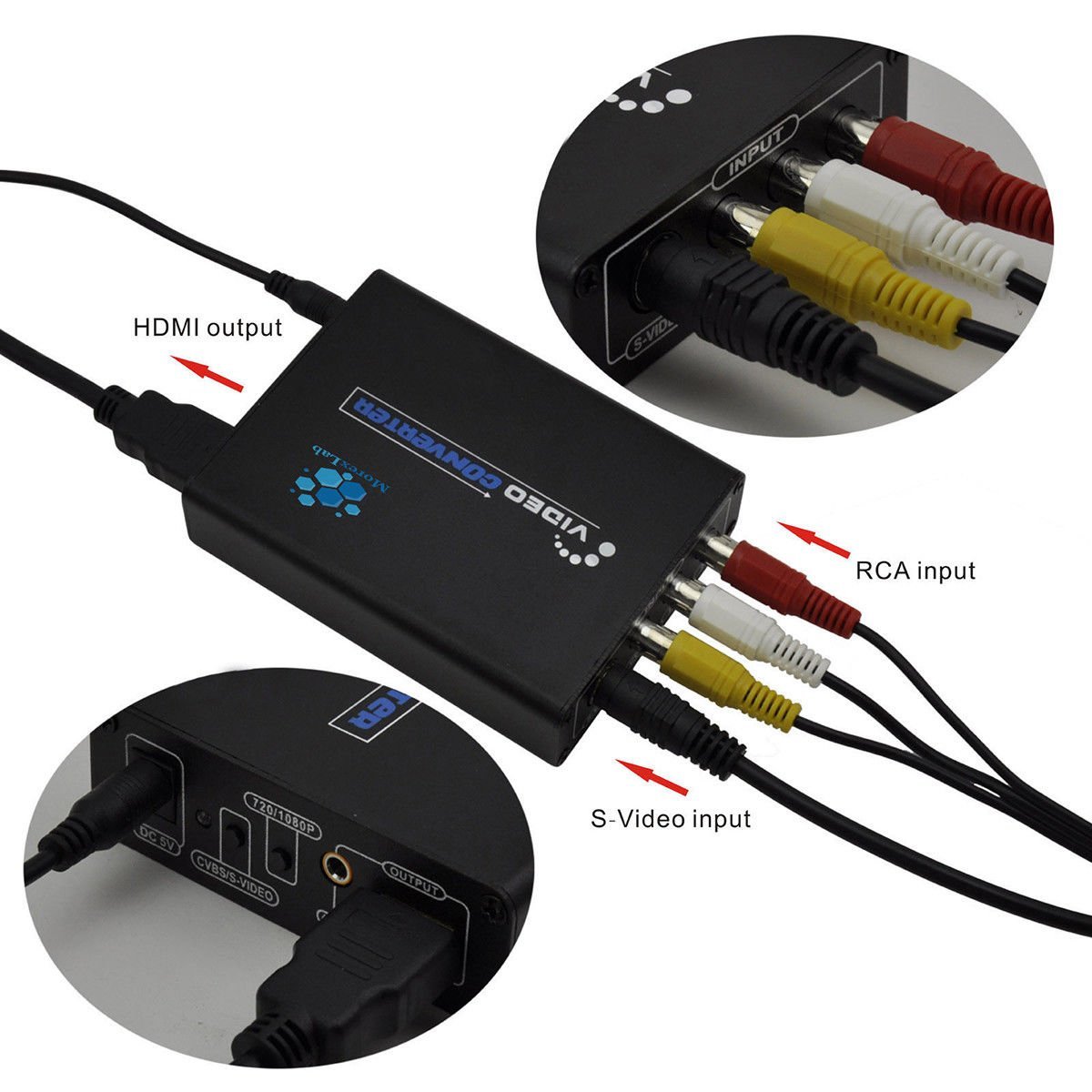

Y si te pillas un cable de SVIDEO, y esto? https://www.youtube.com/watch?v=2OvtRDC9ExE

Tiene buena pinta. Sería dar salida desde el C64 con un cable S-Video. Luego con el cacharro del video sacas el video por HDMI a la TV y listo.
Bueno, si eso, en plan barato y no creo que pase nada...... voy a fabricarme el cable yo mismo. Probaré con los dos RCA de Luminancia y Crominancia, los enchufo a la tele y a ver como se ve.
A las malas si no funciona puedo hacerme el cable simple con un solo RCA de salida de Video e ir tirando con eso.
Ya os contaré que tal.

por RCA se ve regulero...
Pues al final, ésta va a ser la opción que voy a hacer y me quito de historias. Además, ese aparato serviría también para dar salida de video a otros dispositivos que tengo guardados como el Amiga 500, la Megadrive, etc.  :)
En Ebay he visto éste que tiene buena pinta:
https://www.ebay.com/itm/1080P-3RCA-AV-CVBS-Composite-S-Video-R-L-Audio-to-HDMI-Adapter-Converter-Lot-SG-/153317675905?oid=162603926992
¿Qué os parece?
