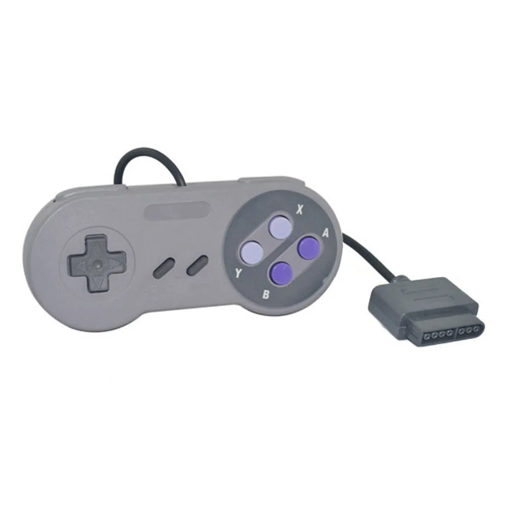

El gamepad de SNES también es bonito y parece cómodo, además sólo tiene 4 botones, ¿lo has probado?
https://es.aliexpress.com/item/Classic-Retro-Gray-Button-Style-Controller-for-Super-Nintendo-Gamepad-for-SNES/32705277668.html

Sí que está chulo sí.
No lo había visto, en realidad tiene 8 botones, fíjate que a la altura de los dedos índices tiene botones también a cada lado.
Habría que ponerle un DB9 hembra porque lleva un conector específico, pero se podría probar, no creo que cambie mucho la circuitería no?¿

Tienes razón, no había prestado atención a los gatillos.
Internamente no creo que sea muy distinto al otro: una placa con los circuitos y un chip para cargarse :P

Habría que ver la calidad del SNES como factor a tener en cuenta y ver si merece la pena la conversión, ya que como dices es un paso más.
