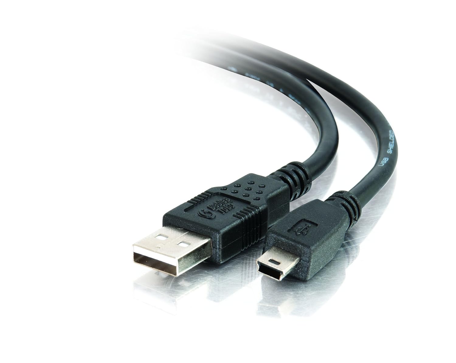

A mi el método que dice Dany me parece bien y como el 1541U2, es una solución completa pero a la vez con su punto negativo. El 1541U2 tiene su precio y lo de Dany necesita un cable especial, un ordenador (¿cualquiera puede ser?) y un cartucho.
En camnbio un SD2IEC es algo simple de conseguir y de usar, aunque claro que tiene sus limitaciones.
Re:métodos de carga bbb
« Respuesta #8 en: Noviembre 16, 2016, 01:33:17 »
Hombre "cable especial"... un miniusb--USB ... muy especial no es :D
« Respuesta #9 en: Noviembre 16, 2016, 02:00:33 »
Qué cable es?

« Respuesta #10 en: Noviembre 16, 2016, 11:09:06 »
« Respuesta #11 en: Noviembre 16, 2016, 12:34:35 »
Igual hace falta explicarlo con dibujitos :D
A ver, ¿cómo es?:
- Cable USB-miniUSB desde un PC a ¿donde?
- Cartucho Final Cartridge o Action Replay para acelerar las cargas
- ¿Qué más?
« última modificación: Noviembre 16, 2016, 12:56:07 por josepzin »
« Respuesta #12 en: Noviembre 16, 2016, 14:22:40 »
Jajajaja a ver si os hago un vídeo en breve...
Del PC al Easyflash3 (conectado al C64, obviamente) via USB. Easytransf (software de Windows) carga el PRG, le das a "launch", y automáticamente, via cable, carga en el C64... De la misma manera, mando los D64 a la 1541 para grabar los discos, tal y como mostré en este vídeo
