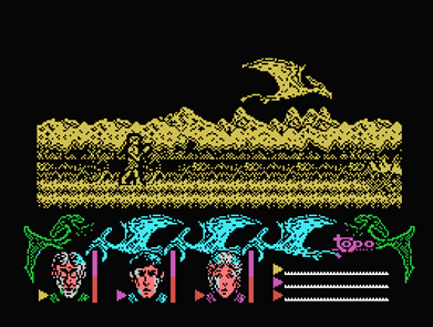

Para la primera fase y antes de meterme en mirar la intro, me voy directamente al mapa.
En la versión de CPC era en modo 1 y un mapa muy pequeño, me he ido directamente al Amiga y he tomado parte de su diseño, añadiendo algún elemento y de esta manera sigue la línea del juego original pero gana en vistosidad con las de ZX y CPC

Fase 2, de la que no tengo gráficos, tendría que ir mapeando y sacando poco a poco pero esta sería la idea. Un marcador tomando cosas de aquí de allá y como se hacía entonces con cosas que enredanel diseño.
Fase 3, esta es mía en CPC, incorporando un diseño de marcador más parecido al de 16 bits podría quedar algo así.
La fase 5 que en CPC esta en modo 1 como pones en imagen Josepzin acá supongo que montaría este tipo que usáis en C=64 parecido al modo 0, podría quedar algo así.

Sprites: 24x21 pixels en modo hires y 12x21 en modo MultiColor
No me cuadra con la cantidad de sprites que he visto, por ejemplo del Metrópolis
claramente los sprites son más grandes que esas dimensiones aunque sean de baja resolución, supongo, porque son a ladrillazos no en pixel perfect.
