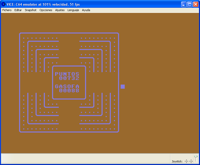

Aquí estamos otra vez.
Uno de los proyectos que dejé abandonados cuando tuve que retirar a mi pequeñajo en su momento, fue un juego de árcade que se llama Head On.
Como llevo un tiempo deseando hacer algo para tratar de desoxidar mi ya  casi olvidado código máquina, me he embarcado otra vez en el proyecto. Con mucha ilusión, aprovechando esos pequeños y extraños momentos de tiempo libre que de vez en cuando se dan.
Lo iré haciendo rutina a rutina y las iré colgando para compartir conocimientos y naturalmente, atender a los consejos del personal que habita el foro, muchos de los cuales, tienen conocimientos y experiencias que valoro mas allá de toda medida.
Explicaré un poco como pienso hacerlo funcionar.
Usaré caracteres de la memoria de pantalla para leer lo que hay en la pista (puntos a comer, paredes, bonus, manchas aceite, etc) pero no se mostrará nada, solo el sprite que se irá posicionando encima de donde esté nuestro coche invisible XD.
Solo se podrá mover el coche invisible una vez cada 8 ciclos para dar tiempo a la rutina de posicionar el sprite encima de las coordenadas donde están ahora.
Eso es otra rutina que aún no he creado. Darme tiempo XD
En fin, al trabajo...  ;)
PD: Si veis errores en las explicaciones, no lo dudéis, corregidme y lo modificare.

Aquí tengo ya la rutina de copiar en pantalla las pistas donde se "competirá" contra los malosos.
Como podéis notar, al tener cada pantalla 1000 caracteres, se tiene que utilizar el direccionado ZERO PAGE. Puede parecer magia negra, pero es muy sencilla de usar para manejarse con números de 16 bit.
Por poner un ejemplo, $0400 (#1024) es la primera zona de memoria de la pantalla, un poke 1024,81 mostrará un punto arriba a la izquierda.
Este número, para poder trabajarlo para que nuestro commodore lo entienda , se divide en HIBYTE y LOBYTE.
$04 es el HIBYTE (bit mas significativo) y $00 seria el LOBYTE (bit menos significativo).
Para mostrar las pantallas, solo hay que cargar las direcciones desde donde leerla, las de mostrar en pantalla siempre son las mismas. Eso se hará con unas tablas y leyéndolas cuando toque. En esta rutina, de momento hacedlo manualmente para ir jugando con ella.
Para no complicarme la vida, podéis ver que he usado $FF para indicarle a la rutina que ya ha terminado de mostrar la pista y que devuelva el control a quién se lo dio.
Observad que voy aumentando el LOBYTE de cada zona y solo cuando se desborda (vuelve a 0), aumenta el HIBYTE.
Desbordar... lo que me gusta con las copas de bebida cuando estoy en la disco!!!
Pero no, en CM, desbordar significa que pasas de los valores permitidos en un bit.
Como sabéis, solo podéis pokear valores del 0 a 255, si ponéis numeros negativos o mayores de 255, os aparece un error.
En CM, si sumas 1 a 255, pasa a ser 0 pero con alteraciones en el REGISTRO DE ESTADO que podéis usar para detectar estas cosas y usarlas a vuestro favor.
Si le restáis 1 a 0, pasa a ser 255 y pasa lo antes explicado.
Yo uso el paso por cero para aumentar el HIBYTE.

Se me ha ocurrido que en cada nivel, los 3 primeros caracteres serán los colores de fondo , pantalla y color de los caracteres. Así cada nivel tendrá sus colores particulares.
De momento colores fijos simples, el original es así ;)
Lo que me va a dar quebraderos es el tema de cambiar de carril en los coches enemigos. Pero creo que lo tengo resuelto. Ya iré contándoos.
Aqui un ejemplo.

Añadidas alguna "mejoras".
Añado prg para echaros unas risas XD
Con los cambios intento que, cuando termine el programa, pueda reorganizar las zonas de memoria que ocupa cada cosa sin tener que teclear cambiando un montón de direcciones.
Pulsando el disparo van pasando las pantallas o niveles. Puedo poner 251 niveles mas. Pero conuno o dos mas va sobrado.
Código: [Seleccionar]

Un año y 7 meses después, por fín he sacado tiempo libre para tratar de retomar este proyecto casi olvidado.
He hecho la parte del menú añadiendole "vehiculos" que circulan siguiendo el circuito.
En la versión final no se verán puntitos XD, se verán coches formados por sprites que irán moviendose pixel a pixel siguiendo a esos puntos, de caracter a caracter.
El código puede optimizarse , es la primera versión un poco "bruta", pero la cuelgo igualmente para el que quiera echarle un ojo.

Comento algúnas cosas.
Espero ser capáz de explicame de manera comprensiva, soy mal profesor XD.
Estoy usando subrutinas a porrillo para hacer el código algo más comprensible.
Para los niveles, incluida la presentación, incluyo antes de cada nivel los datos de colores de fondo,marco,pistas y sprites conectados que habrá en ese nivel.
Utilizo rutinas del kernel  $AB47 que imprime el caracter CHR$ que necesites.
Para cambiar los colores de las pistas, primero selecciono el color CHR$(xx) y después el CHR$(147) que es CLR, limpia la pantalla y así, todos los carácteres tendrán el nuevo color, así me ahorro tocar la RAM color.
Mi idea es que siempre se muevan los 4 coches pero que simplemente apagando los sprites innecesarios se pueda varial el nivél de dificultad.
Los 4 "coches" se mueven usando un bucle y tablas de coordenadas variables. De está manera, teoricamente se podrian llegar a manejar 255 "objetos" sin enormes cantidades de código, pero demasiado LOOP ralentiza la ejecución del programa.
Las pantallas se muestran secuencialmente. Cada vez que llamo a la rutina, automáticamente se mostrará la siguiente pantalla o nivél. Lo mismo para las coordenadas de los vehiculos para cada nivél y las futuras ampliaciones.
Lo consigo variando directamente los vectores de lectura/escritura en el propio código.
Por ejemplo:
____________________________________________________________________________________
                     LDA #<pantallas      Se carga con el LOBYTE donde estén los niveles
                     STA Lectura+1         y lo guarda como LOBYTE de Lectura
                     LDA #>pantallas     Se carga con el HIBYTE donde estén los niveles.
                     STA Lectura+2         y lo guarda como HIBYTE de lectura.
Lo mismo para Escritura, en este caso $0400 que es RAM pantalla.
Lectura         LDA $4000
Escritura       STA $0400
                     INC lectura+1   Aumento el LOBYTE de $4000, pasa a ser $4001
                     BNE paso1        si no es=0, saltar el ajuste de HIBYTE
                     INC lectura+2   Aumenta el HIBYTE. De $4000, pasa a 4100.
paso1
                     INC Escritura+1
etc............
Lo mismo para Escritura. Solo hay que tener en cuenta resetear esos vectores cada vez que el juego empiece de cero y la escritura cada vez que se vaya a usar.
Si veís el código, esos vectores los tengo como $FFFF. No importa el valor que pongáis, al arrancar el juego, los pongo a sus valores correctos.
Para saber cuando termina el bucle de lectura/escritura, reviso el valor leido, si es 255, se termina de leer y se sale del bucle.
*$4000
pantallas      BYTE $00,$44,$55,$32,....etc
