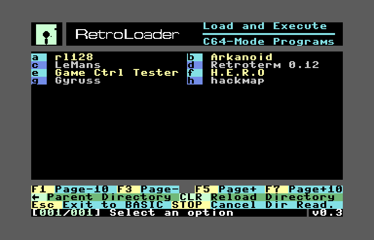

Hace un mes termine una pequeña rutina que hice para la futura version de Retroterm128, se trata de codigo que se encarga de cargar un .prg de C64 desde el modo 128, aprovechando la carga rapida de ese modo, y luego pasa a modo 64 sin perder el juego cargado. Como vi que funcionaba bien la adapte para que se pudiera crear un menu de programas en BASIC 7.0 y cuando se seleccionara una opcion, se pasaria el nombre del programa como parametro a la rutina, que se encargaria de cargar el juego.
Ahi habria quedado el proyecto, como codigo para uso futuro, si no se me hubiera ocurrido que era mas interesante que se generara automaticamente el menu de juegos leyendo el directorio. No pude dejarlo ahi y me puse a hacer lo que ahora es un navegador que termino siendo bastante complejo, mas en el funcionamiento interno, porque la interfaz es bastante simple y le faltan muchas funciones de otros navegadores.
Este navegador puede cargar programas de C64 que ni la C64 puede cargar de forma directa, ya que soporta .prg de hasta 62K, y ahora tiene aceleracion compatible JiffyDOS integrada, gracias a JiffySoft (SJ128), que es una implementacion por soft similar a SJLOAD para C64.
Si se usa C128 y 1571, los programas se van a cargar a una velocidad similar o superior a una 1541 con Fast Load, gracias a la carga rapida de estos equipos. Si se usa SD2IEC se obtiene la mayor velocidad de carga gracias al soporte de JiffyDOS.
El navegador es simplemente un .prg, hay que agregarlo a un diskette o a la tarjeta SD de la SD2IEC, y va a mostrar los PRG que se encuentren en el mismo directorio. Todavia no esta implementada la navegacion de directorios. El programa detecta si hay una SD2IEC conectada, y cambia el icono de un diskette por el de una tarjeta SD.
Se puede descargar desde la web del proyecto:  www.pastbytes.com/retroloader

Ya esta subida la version 0.4 de RetroLoader, ahora hay tambien una version en Español.
Esta version corrige problemas de compatibilidad con programas que cargaban en modo 64 pero no lo hacian con el navegador.
Tambien se modifico la pantalla de salida al BASIC por una mejor, y ahora se restauran las definiciones de las teclas de funcion al salir.
Web del proyecto con las descargas:  www.pastbytes.com/retroloader

Ya esta disponible en la web del proyecto la version 0.5 en ingles y en español.
En esta version se puede navegar la lista con las teclas de cursor, y cargar presionando RETURN.
Se aumento la compatibilidad con programas que cargaban bien desde el modo 64 pero no desde RetroLoader.
Ahora si hay una SD2IEC conectada, se puede navegar por los directorios de la tarjeta SD.
