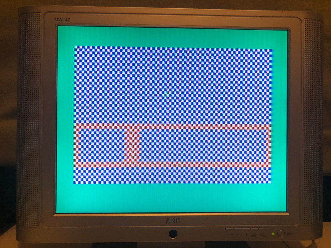

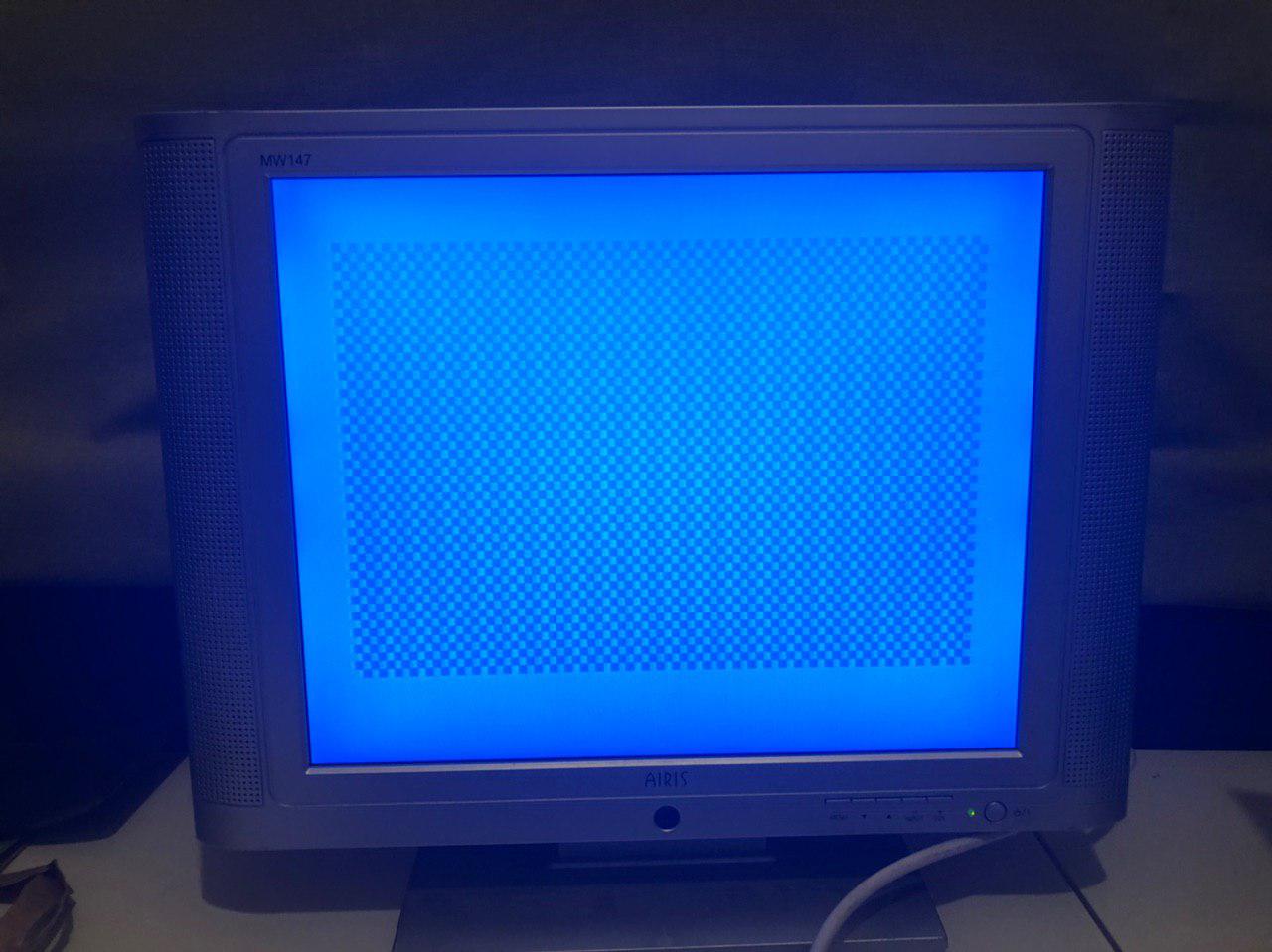

        Consegui un c64 con placa #250407 ver.C pero que no arrancaba correctamente, la imagen mostraba un patrón de cuadraditos:
* photo_2019-07-15_23-44-57.jpg (112.57 kB . 1280x959 - visto 940 veces)
* photo_2019-07-15_23-45-24.jpg (245.16 kB . 1280x959 - visto 1064 veces)

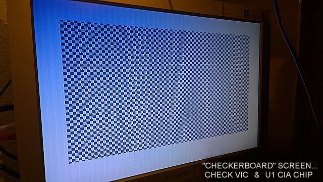

         Buscando por Internet encontre una info que podia ser problema del VIC o del U1:
* IMG_4136.JPG (120.03 kB . 640x360 - visto 1067 veces)
         Por lo que decidi cambiar primero el VIC, ya que al ir en zócalo era fácil cambiarlo. Y tachan, empezó a funcionar.
         Disculpad la calidad de las imagenes, pero aún no tengo cable por componentes.
         He creado el post a modo de información para otros Commodorianos que puedan tener el mismo problema.

Me la jugué un poco, compré otro VIC en eBay y por suerte, ha resucitado.
