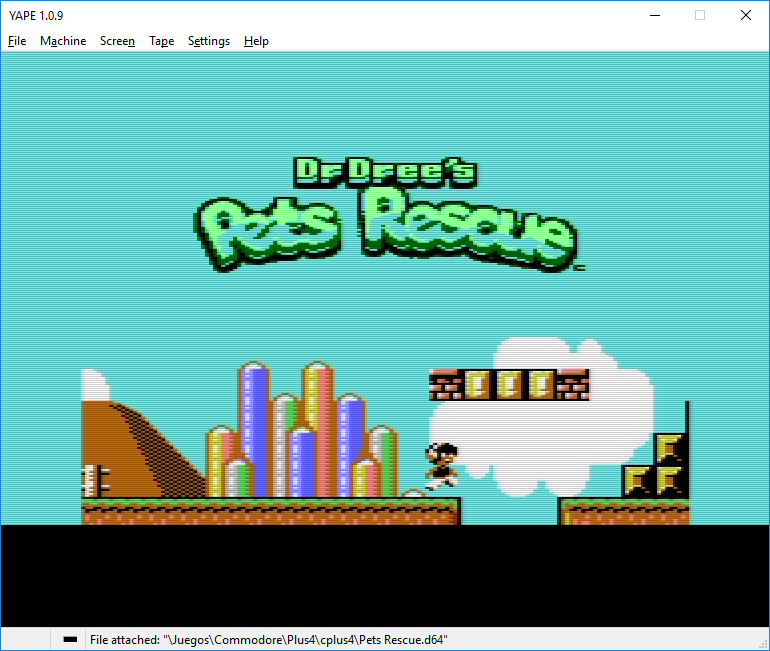

Le dediqué un poco de tiempo a esto, estas son mis conclusiones:
Usando emuladores de Plus4 desde frontends (Emulation Station y Attract Mode)
- RetroArch en Raspberry Pi: no carga los PRG y va muy lento
- RetroArch en Windows: algunos juegos modernos no funcionan, al terminar la carga hay que escribir RUN
* El problema de los archivos PRG que no carga lo solucioné convirtiendolos a todos en D64, así cargan. Esto sirve tanto para la versión Windows como la de Rpi.
- WinVice/xplus4: algunos juegos modernos no funcionan
- Yape: funcionan todos los juegos, tiene un efecto de ruido visual conseguido, la configuración es simple, etc. Lo único que todavía no he conseguido es que salga directamente al darle a ESC.
* Aquí tambien sirve lo de convertir los archivos PRG a D64.
* Para Yape tuve que crear un .bat que sirva como puente entre Attract Mode y Yape, ya que el parametro con la ruta del juego mas el nombre tienen que ser con la barra "\" y no la otra "/". Eso hace que no carguen. Desde el .bat se soluciona.
* Para WinVice tambien tuve que crear un .bat de puente para que distinga los .CRT de todos los demás y agregue el parametro "-cartcrt" para que funcione
* En Yape hay que editar el .ini para que arranque en pantalla completa.
Así que el ganador es el emulador Yape, quien lo hubiera dicho!

« Respuesta #4 en: Agosto 29, 2019, 14:24:36 »
La última versión de Yape funciona mejor todavía!
yape1.1.6
http://yape.plus4.net/
Vale, que ya tiene un año pero yo la tenía desactualizada... :P
