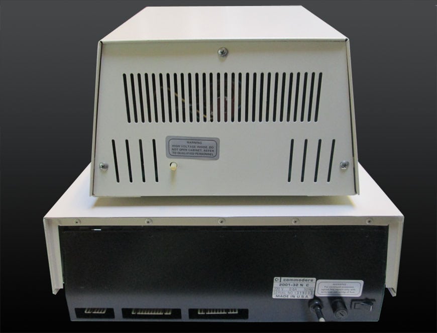

El Datassette se creo con el PET en el mismisimo origen de la microinformatica, y supongo que en esa epoca no habia ni conectores adecuados. No me extrañaria nada que fue el conector mas barato que encontraron que les podia servir. En esta foto de un PET 2001 se ve que no tiene conectores propiamente dichos sino que simplemente son pistas en la placa, cosa que se siguio usando en el puerto del Datassette y del Usuario. Los conectores DIN llegaron mas tarde. Desde siempre hubiera preferido que el Datassette usara un conector DIN...
Y tambien es posible que sea mas grande de lo necesario para minimizar la posibilidad de partir la placa por un tiron.
