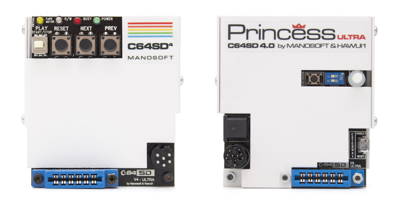

  • Mensajes: 688
También hay un artilugio llamado Princess que es muy popular en Italia y se puede comprar por Internet que es un sd2iec que también carga .tap. vale 114 euros.

SirArthur
  • Mensajes: 210
Yo tengo el princess FLC de Manosoft A ver si un dia de estos termino de ponerme a hacer la review. La solución SD2IEC no es perfecta pero con las actualizaciones cada vez lo está mas cerca. Si no funciona una versión de un juego seguro que otra si. Habitualmente funcionan casi todas las demos, salvo que tengan algun loader específico especial o que a posta hagan que no se pueda ejecutar en SD2IEC sino en disketera real que me parece una actitud sencillamente absurda. Me refiero a hacerlo a posta.
