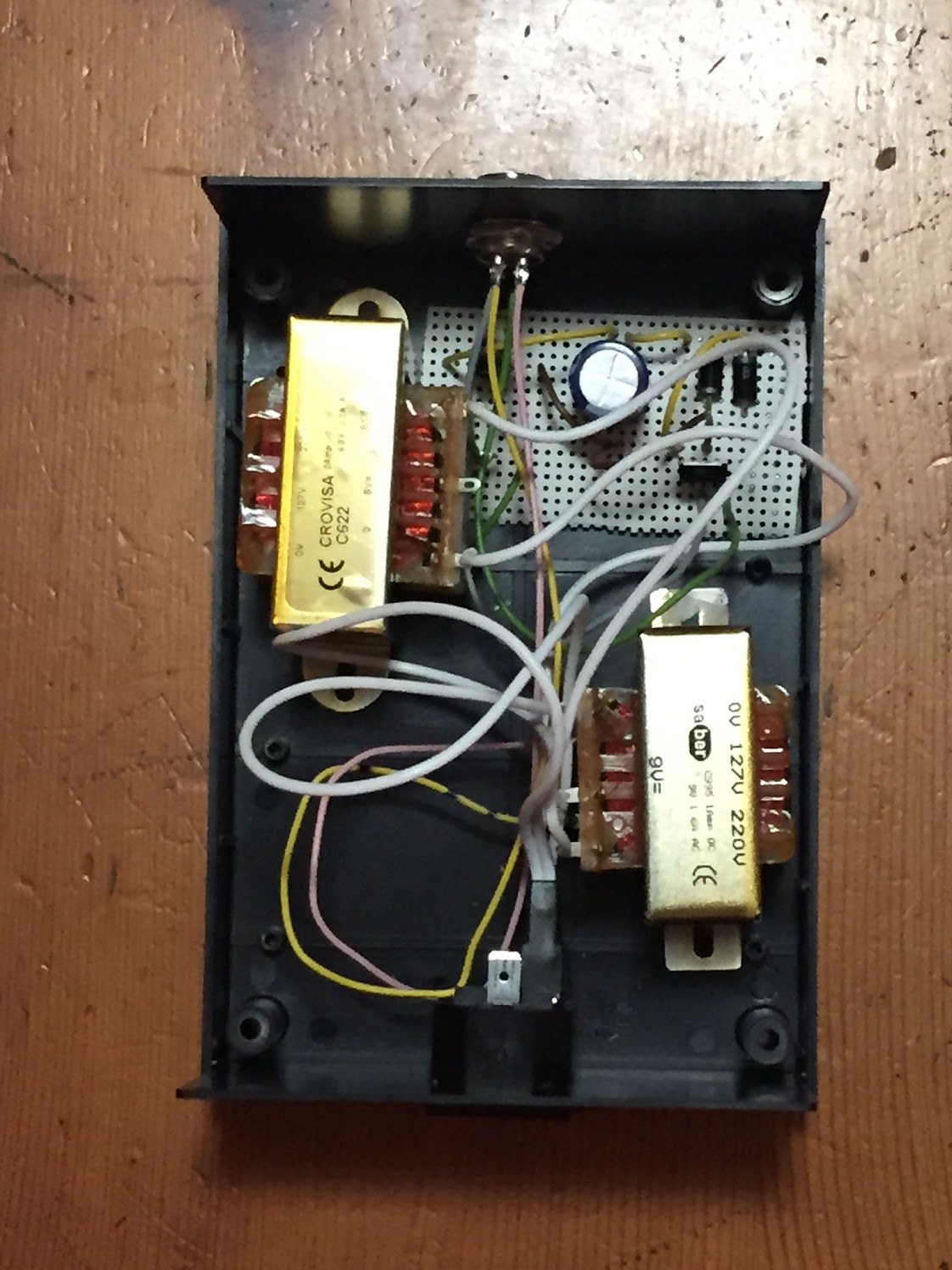

Ayer el supuesto electrónico, por llamarlo de forma cariñosa ... me hizo esto
 >:( Lo queria matar !!!
Lo probamos y no funcionaba !!! Llegué a casa desilusionado :'(
Yo no me complicaria. Ponle una fuente como esta:
http://www.ebay.es/itm/Genuine-Original-Delta-5V-2A-10W-AC-Adapter-Power-Supply-Charger-PSU-UK-Plug-/360957625992?pt=LH_DefaultDomain_3&hash=item540ac04688
La desmontas de su carcasa y la montas junto con el transformador dentro de la caja que compraste.
Llevas toda la razón, hubiera sido lo mal fácil. Y si no fuera tan cabezón es lo que tendría que haber hecho.
Pero como dice mi madre : Mientras haces esto  ( me refiero a pelearme con la F.A. ) no haces nada malo ;)
Y en el fondo, no hay mal que por bien no venga. Ahora cuando alguien, en una conversación saque el tema de una fuente de alimentación, un transformador, un rectificador, un 7805, etc ... no me sonará a chino  ;D
Y estoy aprendiendo a soldar, o mejor dicho a pegar con estaño  ???
Ayer, después de mil y una historias, tuve que acabar soldando yo los componentes. Supongo que para la mayoría no supone mucho, pero teníais que haber visto lo satisfecho y orgulloso que acabé a las 11 de la noche después de montarlo todo, cuando lo conecto a 220v ( crucé los dedos ) y el tester me marca 5v  ;)
Supongo, que tal y como la monté, no es la mejor manera, que seguramente no aguantará , que tal vez me pueda cargar algo, etc .... pero la hice yo  ;) es como un hijo  ;D
Yo le pondria un 7805 como el que vas a usar para tu C16 con un refrigerador de aluminio , un condensador electrolitico (que depende del consumo real que va a tener ) y un par de cond. cerámicos 100nf , uno a la entrada de la patilla del 7805 y otro a la salida de 5V, paralelo al electrolitico.
Pues ayer, ni corto ni perezoso, se lo añadí, pero los condensadores ... no los tengo. Pero tenía tantas ganas de probarlo  ::)
« última modificación: Junio 12, 2015, 15:26:31 por tulack »

Ese esquema es basicamente la fuente original de Commodore. La cual es una mierda hablando claro :D  Es la causa mas comun de averias en los C64. Lo cual no significa que falle siempre o que vaya a fallar seguro. Yo he usado diferentes durante muchos años. Y la primera averio mi C64 original :(
Por eso te recomiendo el usar una fuente moderna 'conmutada' de una marca conocida. Tienen proteccion contra sobretensiones, temperatura y algunas cosas mas. Yo te he puesto el enlace a esa 'Delta' de 2A pero tienes muchas donde elegir.
Si sigues el camino tradicional de usar una fuente 'lineal' al menos sustituye el 7805 por un sustituto moderno (como ya te han comentado) y asegurate de usar condensadores de calidad, nada de chinorris.

Y se me olvidaba, si dejas ese 7805 sin un generoso disipador como me parece ver en las fotos hazte a la idea de que tendras seguro un incendio en casa...
Y ya puestos tengo que añadir que una fuente de alimentacion es un dispositivo muy serio, no hay que jugar con ellas. No es por meter miedo, pero hay que enfocar el asunto con mucho respeto.

También una solución mas moderna sería meterle un TracoPower TRS-1, que no deja de ser un convertidor DC-DC, que tiene el equivalente en patillaje al 7805 y se puede sustituir sin más. Pero al no calentar, te evitas el inconveniente del disipador y del riesgo de que falle el 7805 por temperatura.
Muy interesante lo del TracoPower TRS-1. Una solucion ideal par el C16, C64, Atari 2600...
Scooter
  • Mensajes: 89
Re:PSU Fuente del Commodore 64 voltajes
« Respuesta #29 en: Junio 13, 2015, 18:26:02 »
El 7805 tiene protección térmica interna así que difícilmente se romperá. Lo que pasa es que esa protección consiste en cortar la salida, así que no se destruye pero el sistema se cuelga.
Hay varios sustitutos conmutados para sustituir tal cual y no se calientan, claro.
