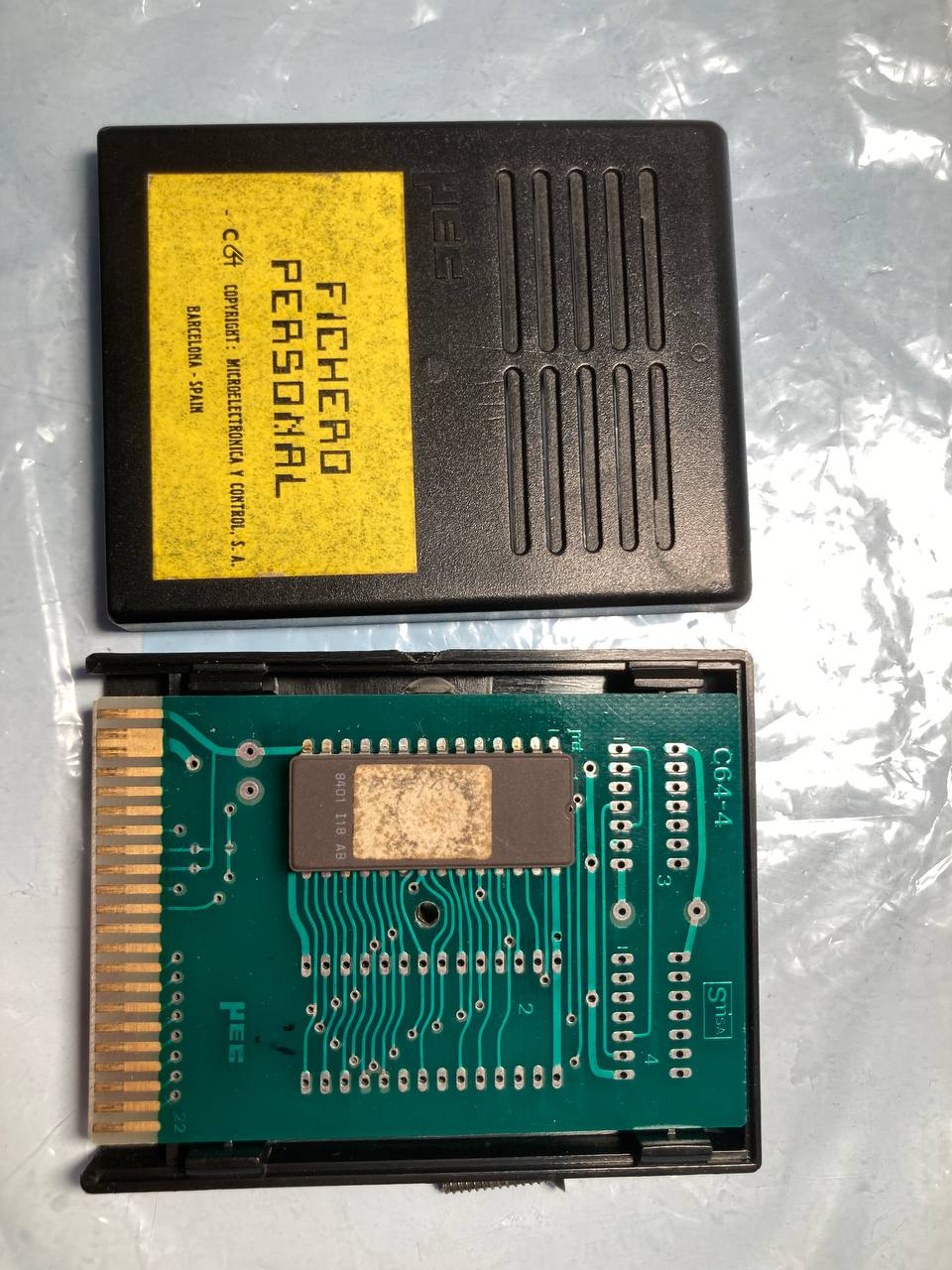

Bieno me pasó unos cartuchos de CONTABILIDAD PERSONAL y FICHEROS PERSONAL de Celidoro, para que le echara un vistazo para ver porqué no funcionaban al conectarlos al C64.
* Foto 1.jpg (173.13 kB . 960x1280 - visto 514 veces)
Una vez con los cartuchos en casa, los conecto al ordenador y observo que la memoria del C64 cambia de 38991 a 30719, se come 8 Kb mas o menos.
Echando un vistazo a las EPROMS de los cartuchos, veo que son del tipo HN482764G, que son de 8 Kbits x 8, total 8Kbytes.
El cartucho se instala en memoria en la posición $8000 hasta la $9FFF, ocupando 8Kb, sin llegar a solaparse con el BASIC.
