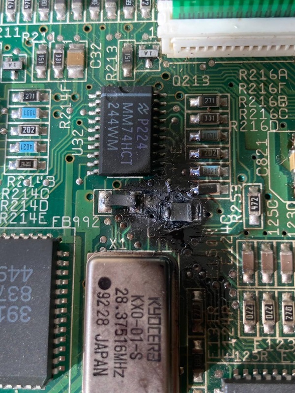

El amiga... olía... no es que apestara, pero se olía a quemado. Y eso que ya lo había quemado en una ocasión anterior. Pero el olor lo había quitado.
Esta foto es de cuando lo quemé hace un tiempo:
* Zona afectada.jpg (216.83 kB . 600x800 - visto 458 veces)

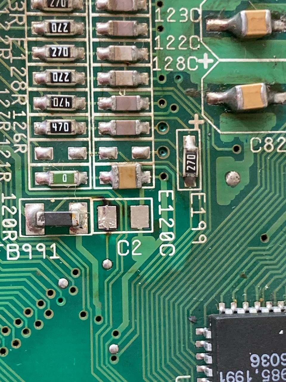

Entonces... hora de comer... vamos a tomar un bocata Laddh, Doznar, Dancresp y yo... y después de un bocata y un par de birras... me armo de valor y me voy a la mesa de Kopsec a desmontar el Amiga y buscar el quemazo. A simpre vista no veía nada. Así que enchufo la fuente nuevamente... y Jordi_ab me dice que vuelve a oler a quemado, que vuelve el olor.
- ¿Donde? ¿Aquí? ¿Acá? ¿Acullá? Aaaaaaayyyy!!!! que me quemo el dedoooo!!!!
Condensador caliente de cojones. Pido a Kopsec un polímetro y comprobamos. Corto en la alimentación de 5V. Calentamos soldador... retira él el condensador (porque yo me encontraba un poco obtuso bajo un par de estrellas. ) y comprobamos... Desaparece el corto... damos alimentación y enciende el Amiga. (Sin  el condensador, el C2, arrancó sin problemas)
* Condensador C2 retirado.jpg (209.16 kB . 960x1280 - visto 485 veces)
