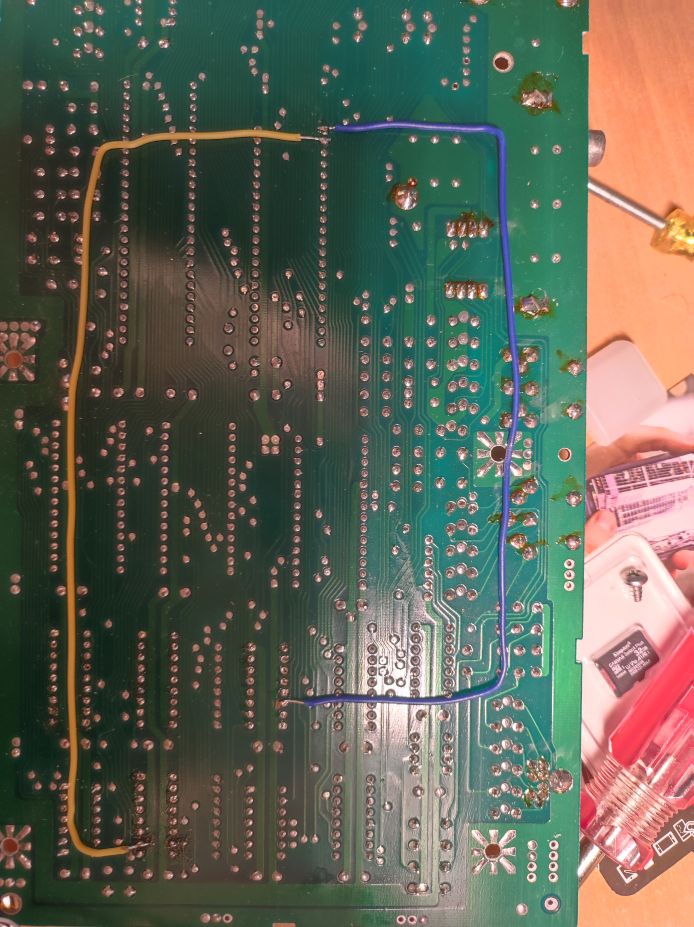

Publicado por: javierglez en Julio 16, 2025, 15:04:07
Pongo la foto de donde soldé los dos cables porque me parece más fácil soldar a la patilla de un chip que a esos puntos de estaño (no se como se llaman)
* c162.jpg (131.25 kB . 694x927 - visto 895 veces)

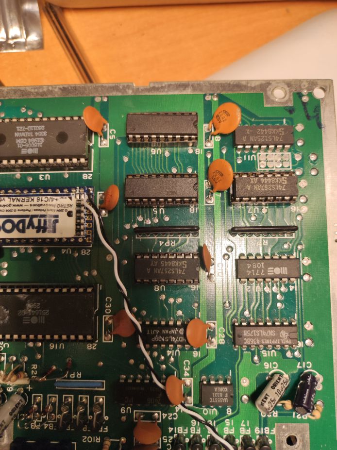

También pongo la foto con los 4 zócalos que puse. El ordenador tenía la RAM frita, no iba al margen de no tener CPU. Me pareció que el estaño del C16 sale bien.
* c161.jpg (131.4 kB . 694x927 - visto 836 veces)
