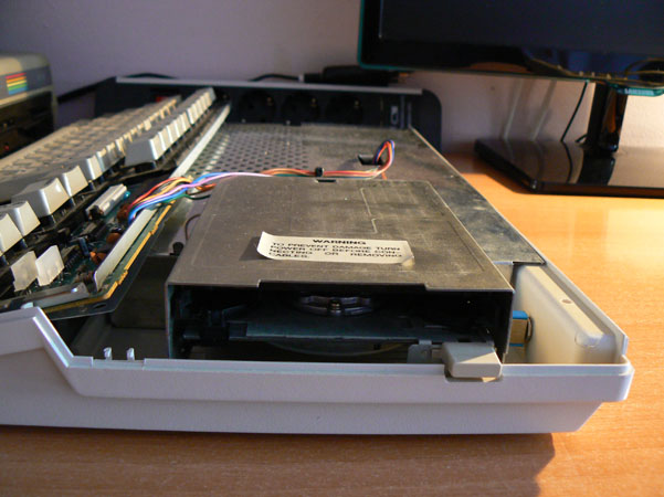

La idea de este adaptador de la Gotek es solucionar muchos de los problemas que se tenían al instalar la gotek en el interior de un Amiga, ya sea un A500, A600 o un A1200. Por lo general como muchos sabréis la gotek sustituye la disquetera original del Amiga por una adaptada a usb, de esta forma resulta cómodo y sencillo cargar archivos (Adf) a nuestro Amiga, pero había un problema. Cuando se sutituye, digamos que debido a la forma del diseño de la Gotek, los accesos a los botones y al propio usb no quedaba todo lo bien que quisieramos, como por ejemplo, al instalar la unidad en un Amiga 500. La botonera quedaba muy oculta, siendo la solución o sustituir los pulsadores (trabajo de manitas) o utilizar algo fino para pulsarlo. Esto todavía tiene un pase, pero por ejemplo en el A600, si querías tenerlo a mano hay que cortar un trozo del lateral para darle acceso a la gotek, algo que a los amigueros nos duele en el alma.

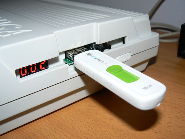

Ahora gracias a este adaptador, ya no será necesario nada de eso. Ni habrá que romper nada, ni se nos quedarán los pulsadores ocultos. Además de ser su instalación muy sencilla.

Su idea es simple, crear un adaptador que permita sin modificaciones un encaje perfecto para la instalación de la gotek, dejando el conector usb y los pulsadores completamente centrados. A continuación podéis ver algunos ejemplos del adaptador en su fase de diseño.
