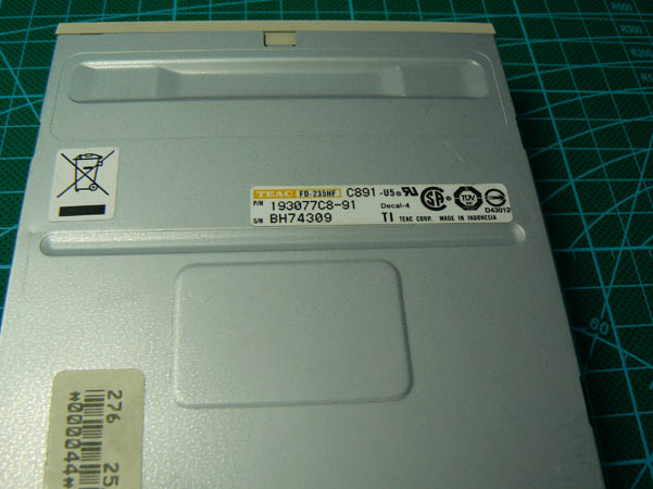

*Entre los disqueteras que ya han sido probadas y funcionan con este proyecto están las siguientes:
Alpes DF354H090F | Matshushita JU-253-031P | Mitsumi D359M3 | Mitsumi D359 M3D | Mitsumi D359T5 | Nec FD1231H | Nec G7FTZ 01.02 | Samsung SFD-321B | E-Sony MPF920 | Teac FD-235 HF
Seguramente hay más modelos que funcionan, pero estas están probadas y pueden soportar este sistema.

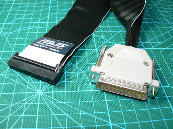

Construcción del Cable de transferencia desde el Pc a la disquetera externa
Lo primero que debemos hacer por lo tanto es el cable con el que vamos a trabajar y por tanto con el que podremos copiar los archivos de Amiga directamente en un PC. Lo primero que necesitaremos por lo tanto para la construcción del cable será:
  • Un cable de disquetera de PC
  • Un conector Din DB-25 macho
  • Tijeras, soldador y estaño
En nuestro proceso para crear el cable hemos optado por un cable de disquetera original, al que modificaremos uno de sus lados para colocar el conector D-25. Pero hemos de tener en cuenta antes de empezar un pequeño consejo. A la hora de fabricar nuestro cable y dado que la disquetera que hemos utilizado ha sido una Teac FD-235HF hemos procedido de la siguiente manera:
En primer lugar hay que localizar el pin 1 tanto para el conector DB-25, como para el FDD34. Luego para saber la posición del cable en los pin, localizar en el cable aquel lateral con una marca de diferente color (para nosotros la linea blanca). A partir de ahí ya sabremos cual es el pin 1 y el cable 1.  Con este localizado ya sabemos la forma de conectarlo a nuestra disquetera, ya que esa posición deberá de coincidir con el pin 1 de la disquetera. (Para esto puede ser necesario tener que perforar algún pin cerrado en el conector)
Lo normal será que ese lado del cable se quede tal y como está y la otra (la que tiene el cable cruzado) será la que haya que cortar y en su lugar colocar el conector DB-25 siguiendo el siguiente patrón:

Transferir un disco de Amiga desde el Pc a la disquetera
Ahora solo nos queda la parte fácil. Lo primero es descargar la aplicación ADTWin e instalarla en el Pc. A continuación conectamos la disquetera con el cable al puerto paralelo del Pc y a la fuente de alimentación (también se podría utilizar la fuente del mismo ordenador con el que vamos a trabajar si no disponemos de otra) y luego abrimos el ADTwin (La primera vez que lo ejecutemos es muy probable que nos de un aviso de protección, la deshabilitamos con un click y volveremos abrir el programa, ya podremos trabajar con el)
Para comprobar que este todo correcto se puede hacer uso del “Test”, de esta forma sabremos si está todo correcto y si podremos utilizar la transferencia del disco de Amiga. Luego el siguiente paso tan sencillo como añadir la imagen ADF a utilizar y pulsar “start”. Solo queda esperar unos pocos segundos para poder tener nuestra copia en perfecto funcionamiento.
