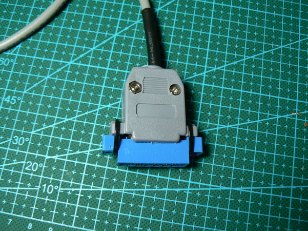

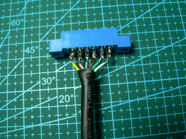

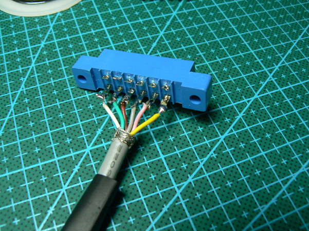

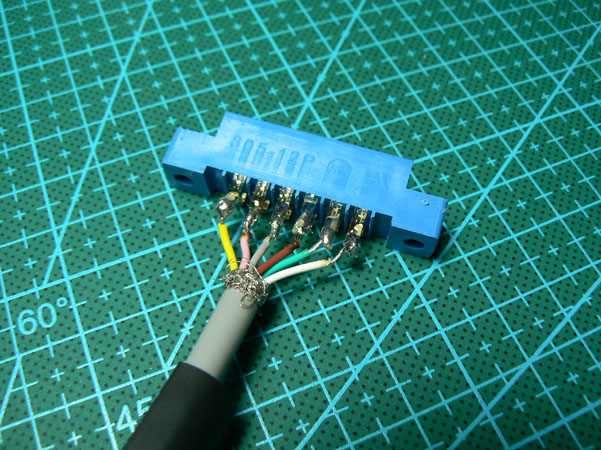

CONSTRUCCIÓN ALARGADOR DATASSETTE

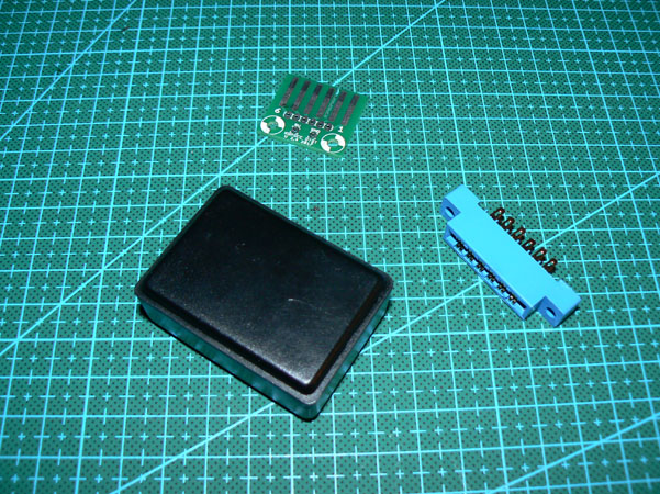

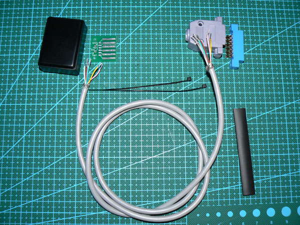

Materiales:
  • Cable de 6 hilos (1 mt)
  • Conector  “Edge” 805 12 pins (Conector datassette)
  • Carcasa conector DB-15 (modelo viejo)
  • Cajita “ABS”
  • Placa de conexión Datassette (Fabricada por Kopsec)
  • Bridas, tubo aislante termoretráctil y un par de tornillos

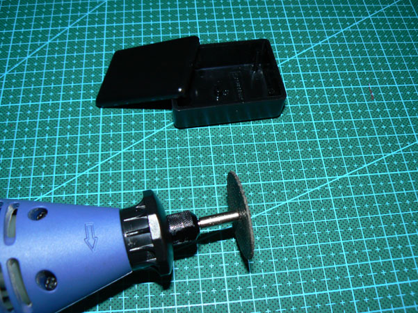

  • Opcional: Dremel (Para trabajos sobre el plástico)

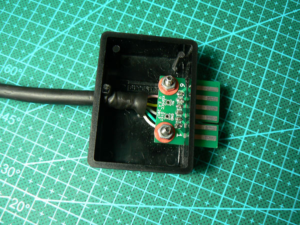

El proceso es sencillo, tal y como lo podéis ver en las fotos, pero tal y como hemos indicado, el uso de una “Dremel” es recomendable para poder agujerear cómodamente la caja de plástico donde estará la placa de conexión del datassette.
El proceso:
Una anotación final, la placa utilizada para la conexión de datassette, tiene una opción que puede resultar interesante, lleva dos  tomas (puntos de soldadura) para sacar 5V y masa, por si fuese necesario para conectar algún otro dispositivo, además de la propia conexión.
