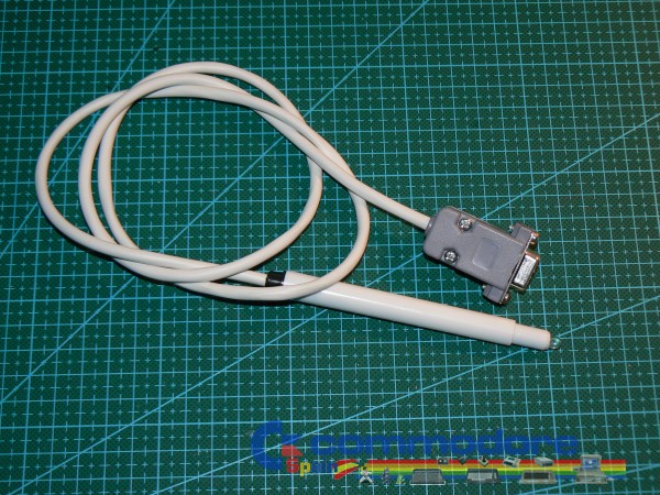

Ahora en serio, lo que os vamos a dejar es un pequeño taller de bricoretro donde si así lo queréis, podéis haceros vuestro lápiz óptico para dibujar sobre el monitor. En este caso, el “Light pen” será compatible para Commodore 64/128.

Lo primero que debemos conocer es el proceso y el esquema de construcción para montarlo. Pero no os preocupéis, es sencillo y tan solo bastará con unas pocas soldaduras siguiendo el esquema técnico o las indicaciones que os enseñamos.
El único detalle a tener en cuenta, es que el montaje de la resistencia junto con el transistor quede totalmente integrado dentro de la carcasa del conector DB9, de forma que el fototransistor solo tenga la conexión del cableado. (A continuación lo veréis mejor).
Construcción de un light pen (lápiz óptico) paso a paso:
