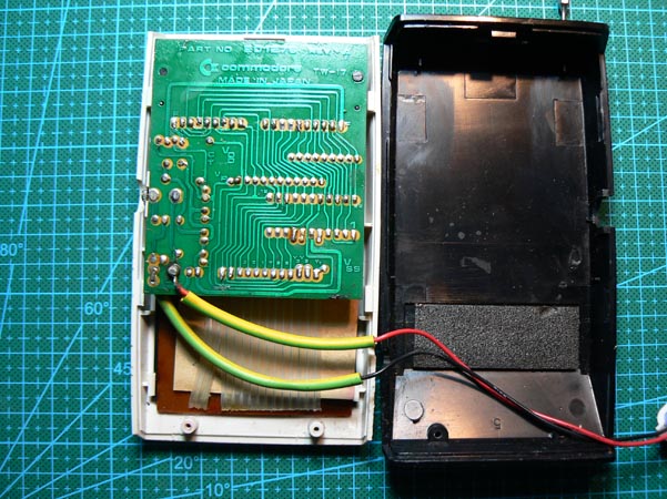

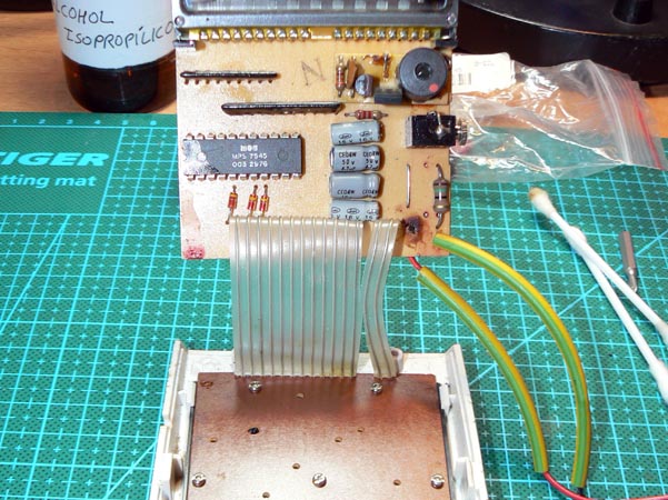

Ahora os vamos a enseñar el interior de la misma, ya que hemos decidido hacer por un lado una limpieza profunda y por el otro, restaurarle una nueva batería recargable que hemos conseguido para este caso.
Proceso de Limpieza y Restauración de una Calculadora Commodore 9r-23
(Con una antigüedad de 42 años)
-Batería utilizada: Ni-Mh 4.8V y 350mAh (Dado que encontrar la misma batería que utilizaba resulta muy difícil. Según sus especificaciones y por el tamaño físico que necesitamos, esta ha sido nuestra elección).
Nuestra calculadora llegó sucia, externa e internamente, con teclas duras y con una cableado sustituto de la batería sacado por fuera. También presentaba algunas marcas de haber utilizado pilas más potentes, dejando zonas quemadas. Pero ahora todo eso lo hemos resuelto.
Este es nuestro pequeño proceso de restauración. En el que la hemos limpiado, hemos cambiado un par de cables y por último le añadimos una nueva batería recargable.
