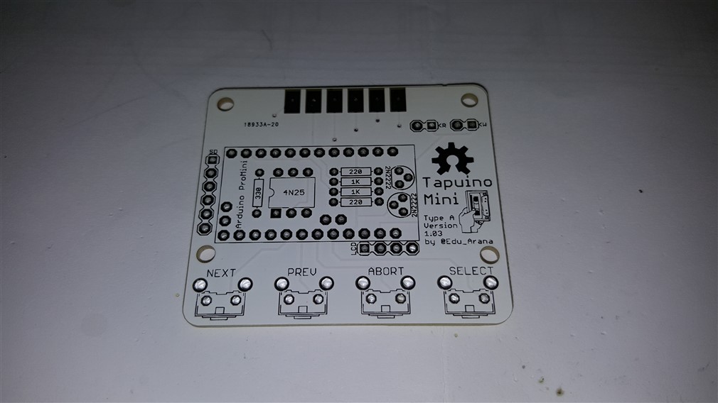

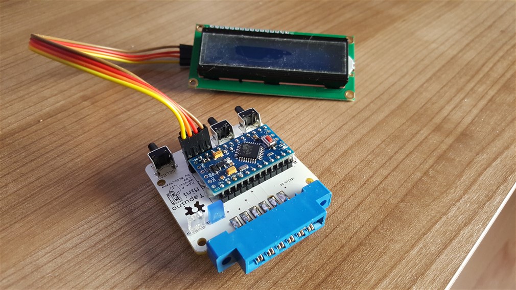

En esta ocasión el gran maestro Edu, viendo que todo es mejorable, ha fabricado una nueva versión de este tapuino. Para ello partiendo del diseño original realizado por Özay Turay a.k.a Simon/CGTr de su tapuino mini, realizado a partir del diseño original de Peter Edwards a.k.a. sweetlilmre. Edu ha modificado la placa añadiendo la posibilidad de soldar directamente el conector del datassette sobre esta. Además también ha cambiado la posición de los leds de lectura/ escritura y también le ha añadido los botones de control directamente del PCB.
El resultado es inmejorable, haciendo mucho más cómodo su utilización como podéis ver en el resultado final.

PCB del tapuino 1.03

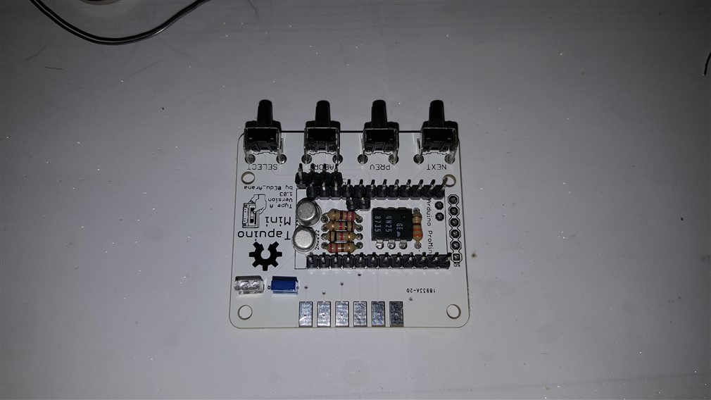

Arduino ProMini 5v
4 Botones tipo SPST.
2 Resistencias de 1K.
2 Resistencias de 220 ohms.
1 Resistencia de 330 ohms.
1 Octoacoplador 4N25.
2 Transistores NPN 2N2222.
2 Leds (rojo y verde).
1 LCD I2C compatible (el utilizado aquí es un LCD I2C 16×2).
1 Conector para datassette.

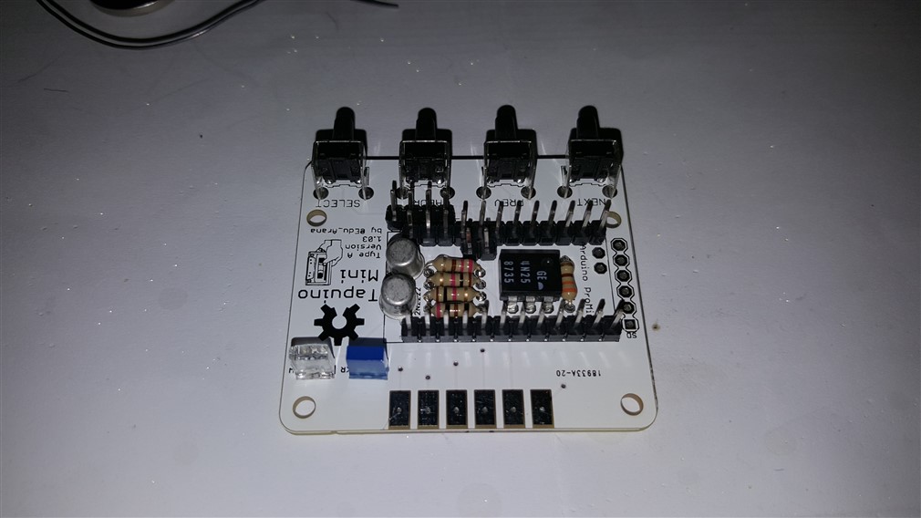

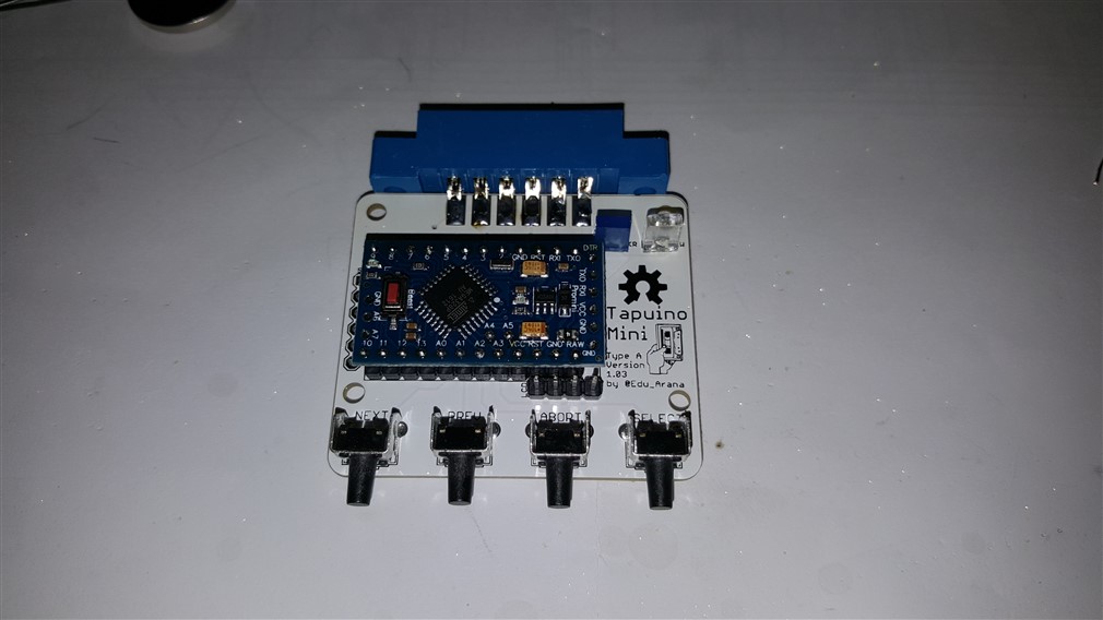

Aquí se ve el montaje paso a paso del mismo:
