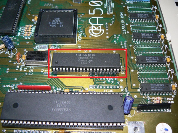

De todos es sabido que el Amiga 500 de “casa” venía instalado con una rom kickstart para su puesta en marcha, pero también es verdad que el Amiga 500 originalmente venía con una kickstart 1.2 para las primeras revisiones (1986), o el 1.3 para las siguientes revisiones (a partir de 1988). Ambas roms con una capacidad de 256kB.

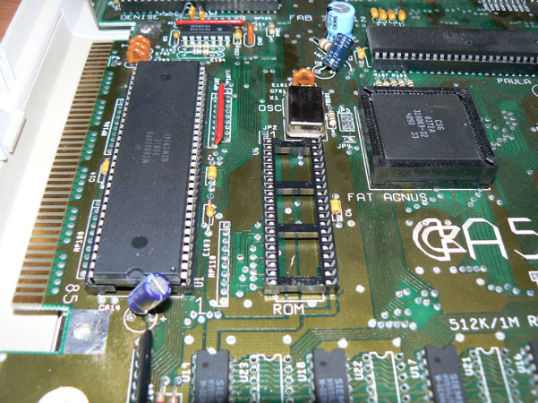

Entrando en detalles Si el Amiga 500 la placa tiene una revisión 3 ó 5 habría que soldar un puente entre el pin 1 y el pin 31 de la ROM. Una vez hecho el puente, la nueva ROM funcionará perfectamente. Si tienes un Amiga 500 versión 6A o superior, entonces, con introducir la nueva ROM en el zócalo correspondiente sin hacer nada, con esto será más que suficiente.
Por tanto en un Amiga 500, la facilidad o digamos “menos facilidad” de sus instalación dependerá de la revisión de la placa y por supuesto de la memoria que disponga, ya que las roms siguientes a la 1.3 ya trabajaban con 512kB.

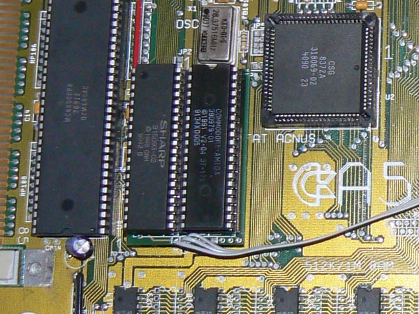

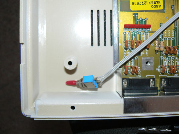

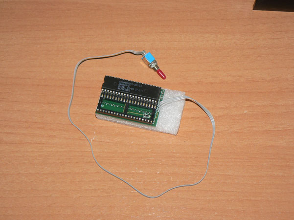

Pero ahora vamos con nuestro caso particular. Vamos a enseñaros la instalación de un adaptador doble de roms de Kickstart para Amiga 500 y/o Amiga 2000. Gracias a esto, nuestro equipo podrá encenderse con una o la otra rom con tan solo mover el selector externo que instalaremos. Este adaptador dispondrá por un lado de un Kickstart 1.3 y por el otro un Kickstart 2.1
Adaptador doble rom (kickstart) para Amiga 500 / Amiga 2000
Instalación de adaptador de doble rom kickstart para Amiga 500 / Amiga 2000
En primer lugar hemos conseguido un adaptador “casero” (localizado a través de ebay, aunque siempre queda la opción de hacerlo uno mismo) para doble rom que sustituirá la rom original del amiga, para posteriormente colocar en este las dos roms a utilizar.
Como en este caso es para nuestro Amiga 500 vamos a instalar un Kickstar 1.3 junto con el Kickstart 2.04 seleccionables mediante un selector mecánico externo. El proceso es simple

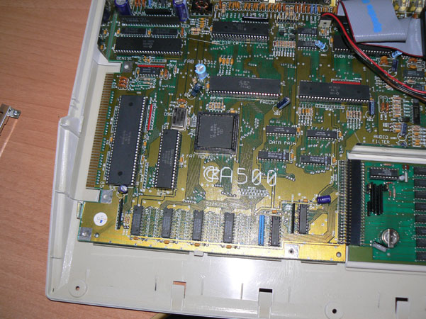

Proceso de instalación del adaptador sobre un A500 rev 6a
Ahora para poder utilizar una o otra versión del kickstart tan solo debemos seleccionar con nuestro selector la opción deseada, pero siempre con el equipo apagado, de lo contrario corremos el riesgo de dañarlo. Como curiosidad os diremos que en el mercado también existe una versión de selector mediante el teclado del amiga y su cambio se realizaría mediante la combinación de diferentes teclas. Pero esto lo veremos otro día.
