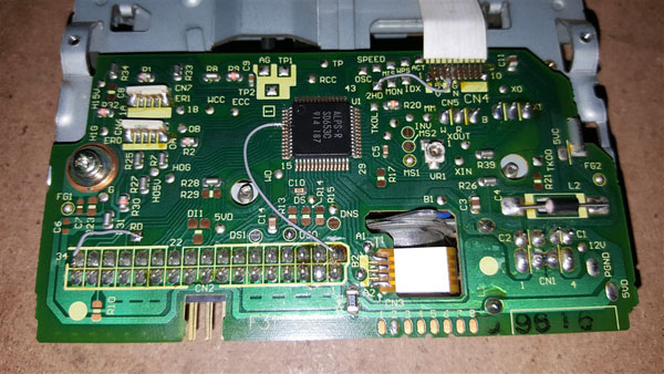

Por lo general, para que una disquetera de Pc sea compatible con el Amiga, hay que realizar dos conexiones, Una es la RDY (READY) y la otra es la DS, que en PC se utiliza normalmente la DS1 y el amiga usa el DS0, de ahí viene el motivo de la conversión.

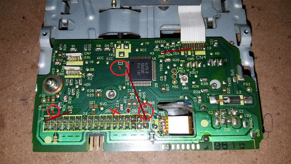

Para llevar a cabo este proceso, tan solo necesitaremos, la propia disquetera, hilo de wrapping para pontear y realizar las siguientes operaciones:
1º – Se corta la pista del pin 5 del chip SD.
2º – Se suelda un puente entre el pin 34 y el testpoint RD.
3º –  Se corta la pista que sale del pin 2.
4º – Se suelda un puente entre el pin 5 del chip SD y el pin 2 del conector del bus.
5º – Se quita el puente del DS1 y se pone en el DS0.
6º – Se suelda un puente entre el testpoint 2HD y el pin 4 del conector CN4.

Una vez finalizado se podrá utilizar sin ningún problema en el interior de un Amiga como disquetera interna de trabajo. Será funcional al 100%.
