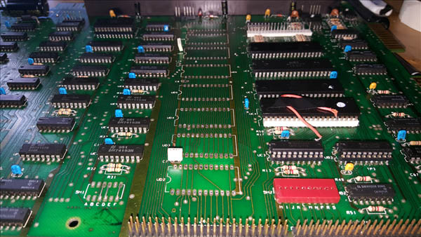

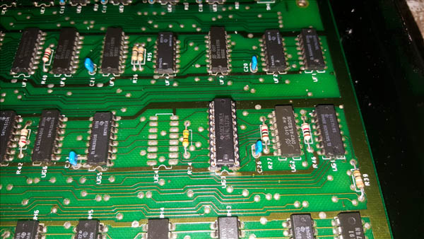

Segundo Intervención: Comprobar el funcionamiento del Pet

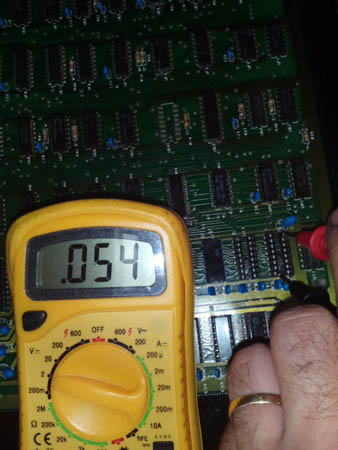

Con la parte del monitor reparada se observa ahora ya el campo de la imagen abierto, pero no da ningún tipo de señal. El siguiente paso es chequear la placa. Tras varias pruebas se llega a la conclusión de la existencia de un corto dejando la línea de 12v que va a las memorias del mismo sin corriente, apenas 0.56V.
Para descubrir el corto, tarea un tanto difícil, se utiliza un método de eliminación, para ir acortando el lugar por donde pueda venir y así que el pet pueda arrancar.
En un primer examen se observa un sobrecalentamiento del componente VR5 (Transistor encapsulado tipo TO-3), posiblemente por el corto, pero para no llevar a errores se sustituye, pero sigue todo igual, sobrecalentamiento del componente y corto en la placa.
Al mismo tiempo también se procede a la sustitución de los condensadores de la placa, tanto por prevención como para descartar posible fallo de los mismos, el resultado sigue todo igual. También se le cambia algunos transistores y algunos componentes más por descartar fallos y/o cortos.
Siguiendo la línea de 12v y viendo que pasa por otros componentes se sustituyen también parte de estos, principalmente transistores y algunas resistencias que se observan deterioradas, el resultado, sigue todo igual
Siguiendo posibles causantes de este corto, se sustituyen también los zennes, pero el resultado, sigue todo igual.

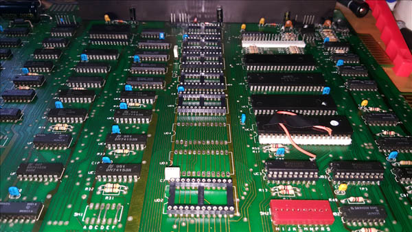

Para descartar que el corto sea causado por alguna de las memorias, siguiente paso, se desueldan para chequear la placa a la vez que se modifican las memorias con zócalos nuevos (antes inexistentes) para volverlas a colocar.
Finalmente y tras varias comprobaciones sobre los diferentes tántalos, y varias sustituciones se encuentran dos tántalos al final de las líneas de las memorias con avería, con lo que al sustituirse se recupera el voltaje de los 12v. Ahora ya no tenemos corto en la placa. El resultado, la pantalla chequeo de arranque del Pet y luego todo en negro. Hay que seguir.

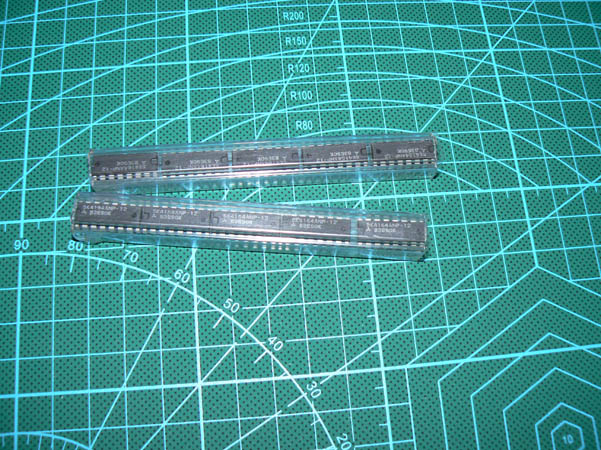

Tercer Intervención: Sustituir las memorias rotas
Tras recuperar el voltaje ahora en la pantalla se puede ver que cuando arranca el Pet salta la pantalla de comprobación de arranque, pero inmediatamente se queda en negro. Por lo tanto para seguir probando se sustituyen las memorias originales del Pet que previamente ya habíamos sustituido con unos zócalos por otras nuevas, pero dado que no hay memorias 4116, se le adapta unas memorias 4164 a las cuales se les hace una pequeña modificación (Resumiendo mucho: Se hace un puente entre los pines 8 y 9 y posteriormente se elimina el pin 1 cortándolo. Para ampliar info sobre esto mirar aquí). Sin embargo el resultado es el mismo, solo aparece la pantalla de chequeo del Pet.
Intervenciones realizadas:
  • Cambio de las memorias 4116 por 4164 modificadas

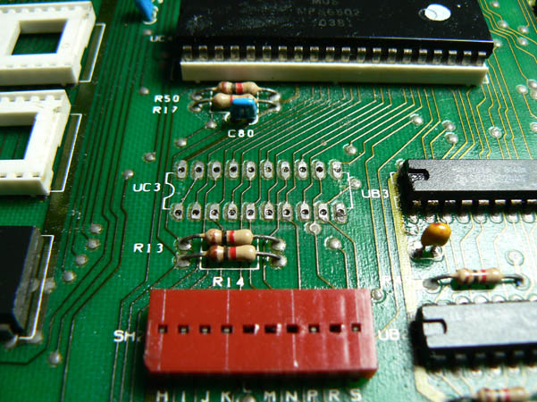

Cuarta Intervención: El equipo solo arranca en lenguaje máquina.

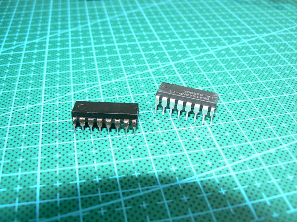

Con las memorias sustituidas pasamos a seguir investigando la placa y deducimos que podría haber un posible fallo en uno de los integrados ls44 (UC3 y UB3) (un fallo bastante común). Se sustituyen pero seguimos teniendo el mismo problema, sigue sin funcionar. Sin embargo ahora el pet arranca pero solo funciona en modo código máquina, lo que nos indica que el problema puede venir por las roms.
  • Sustitución de los Ls44 (UC3 y UB3)

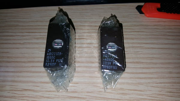

Para poder comprobar que está fallando en el pet nos hacemos con un juego de roms nuevas, las cuales son programadas desde cero. Con estas se procede a ir sustituyendo las originales, y vamos probando una a una incorporando además zócalos para facilitar las pruebas. Sin embargo el resultado sigue siendo el mismo, arranque de la pantalla de test del Pet y luego símbolos, o el código máquina del Pet, o cualquier otra cosa.

En vista de que estamos en un momento crítico, pedimos ayuda y después de nuevas comprobaciones nos damos cuenta de que los integrados 6520 están muertos y decidimos buscar sustitutos, pero además con tanta intervención algunas de las pistas entre componentes como ud9 u ud8, así como uc3 y uc4 se habían levantado. Además varios de sus Ic´s estaban en corto. Pero por si esto fuera poco, la nueva ram preinstalada no funciona correctamente con la rom, es muy lenta y algunos de los zócalos no están en sus mejores condiciones.
Con todo este nuevo diagnóstico buscamos una nueva solución. En primer lugar se sustituyen los zócalos originales (blancos) por unos nuevos. También añadimos zócalos torneados para los componentes Ic´s UC7,UC6,UC5,UC4 y en el resto de componentes reemplazados, salvo en el controlador del teclado UC9.
Luego quitamos lo zócalos UC3 Y UB3 y soldamos los componentes directamente en la placa ya que para la nueva reparación/ampliación del pet molestarán. ¿Por qué? La nueva solución de recuperación del Pet finalmente pasa por instalar un placa sobre el 6520. Esta placa o mejor dicho, este circuito fabricado por Tynemouth, es un sistemas que tiene tres funciones, sirve para hacer test de comprobación, sirve como ampliación o como para este caso sirve como sustitución de la rom/ram, ya que nuestro pet tiene fallos sobre estos componentes y para que se quede totalmente operativo se opta por esta ampliación/reparación.
Antes hemos reemplazado los componentes defectuosos. UI9, UI10, UE9, UE10, UE8, UE7, UG3, UD2, UC9, UC7, UC6, C77 Y C78. Además también con ayuda del hilo de wrappin se rehacen las pistas dañadas por debajo de la placa.

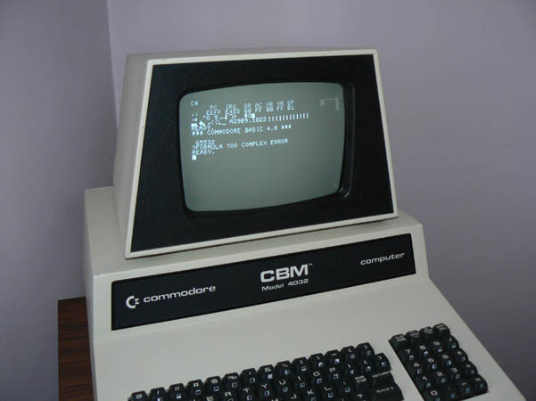

El resultado, después de un año de trabajo desde que cayó en nuestras manos, ahora este Commodore CBM4032 es totalmente operativo. ¿Quién lo diría? Un Pet con más de 35 años vuelve a sonreír. Sobre todo sabiendo el estado inicial en el que se encontraba.
