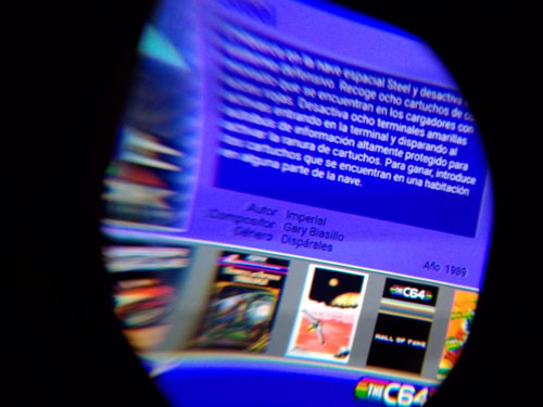

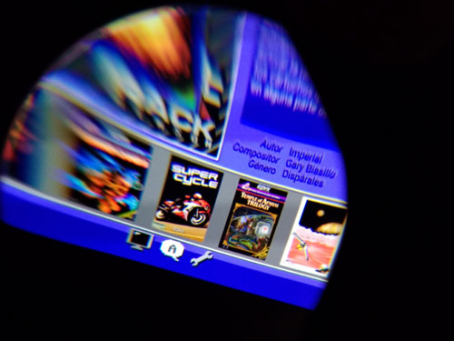

Esto es lo que se ve por las Gafas de VR (Es difícil poderlo explicar):
