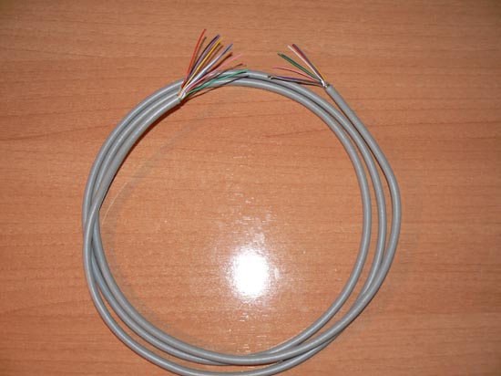

  • Cable de 10 hilos + masa  (2 metros) – Coste: 1,80€

Proceso de fabricación del cable según el esquema visto anteriormente:

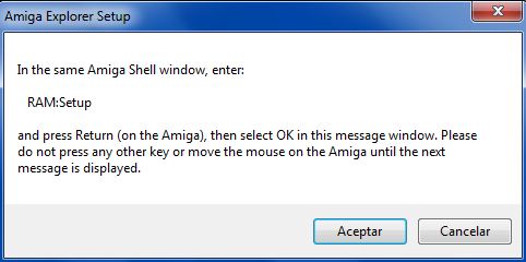

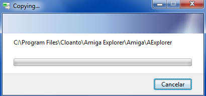

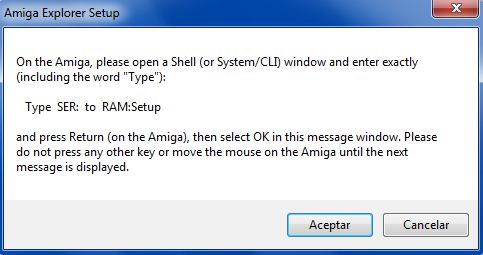

6- Configuramos la aplicación “Amiga Explorer” en el PC para poderla iniciar todo el proceso. Esta nos irá diciendo los pasos que tenemos que realizar para iniciar la comunicación entre el PC y nuestro Amiga. (Algunos de estos pasos ya los hemos realizado previamente)
Paso 1: Ejecutamos el Setup | Paso 2: Aceptamos | Paso 3: Marcamos si o no dependiendo de nuestra versión de Workbench | Paso 4: Aceptamos (La configuración ya la tenemos establecida antes) | Paso 5: Escribimos los comandos en el Shell del Amiga, lo ejecutaremos y aceptaremos en “Amiga Explorer” | Paso 6: Amiga explorer cargará la aplicación para la comunicación directa | Paso 7: Pulsamos Crtl + C en el Amiga y luego Aceptamos en Amiga Explorer | Paso 8: Escribimos  los comandos en el Shell del Amiga, lo ejecutamos y aceptamos en “Amiga Explorer” | Paso 9: Si todo va bien se transferirá al amiga el “Aexplorer” a la Ram | Paso 10: Estamos listos para trabajar.

Configuracion Puerto Serial Amiga (8)
Configuración Amiga Explorer (6)
Configuración Amiga Explorer (7)
Configuracion Puerto Serial Amiga (9)
Configuración Amiga Explorer (8)
Configuracion Puerto Serial Amiga (10)
Configuración Amiga Explorer (9)
Configuración Amiga Explorer (10)

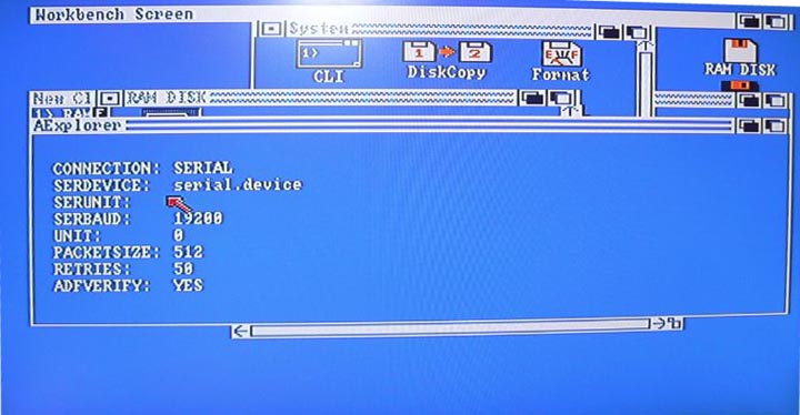

Dentro del Amiga abriremos la RAM y ejecutaremos el Aexplorer que nos abrirá la comunicación directa con el PC.

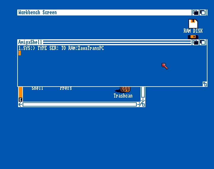

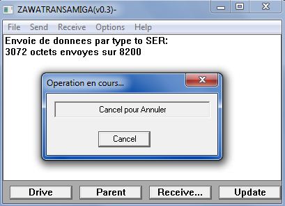

Paso 1: En la consola del Amiga escribimos: “TYPE SER: TO RAM:ZawatransPC y ejecutamos | Paso 2: En el ZawaTransAmiga seleccionamos Send->Send to SER: | Paso 3: Nos aparecerá una ventana con la configuración a tener en cuenta y luego tendremos que seleccionar el archivo “ZawaTransPC200” para empezar la transferencia de conexión | Paso 4: Una vez finalizado el proceso pulsamos CRTL+C en el Amiga y en el ZawatransAmiga seleccionamos Send ->Send 1024 abort (en la consola nos marcara “** BREAK” | Paso 5: En la consola del Amiga escribimos “CD RAM:”, aceptamos y luego escribimos “ZawaTransPC” para que la transferencia quede a la espera (podemos comprobar antes si está todo correcto en el directorio con un simple listado con el comando (DIR)
