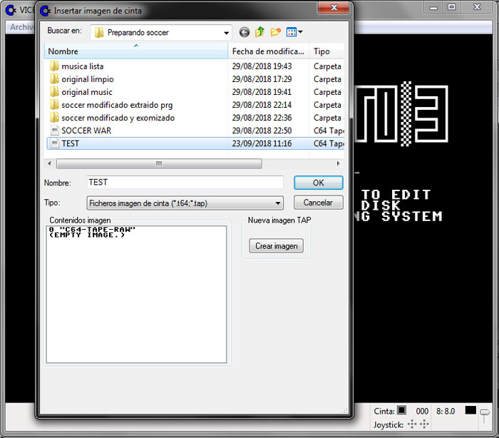

- Crearemos una imagen Tap: Antes de ejecutar el proceso, deberemos crear una imagen donde grabar el juego en formato tap. Para ello usaremos el menú del Vice, seleccionaremos “Insertar imagen de cinta”, le daremos el nombre que queramos y pulsaremos la opción de “crear imagen”. Y volvemos al menú del Tape Master
- Grabamos la imagen: A continuación ejecutamos la opción 3 (Exit and run tape mastering system) , Tape master nos pedirá confirmar con la barra espaciadora, la pulsamos y a continuación desde el menú de vice ejecutamos el control del datassette – “grabar”. Inmediatamente el proceso comenzará, cuando este termine, tendremos nuestra imagen ya creada.
