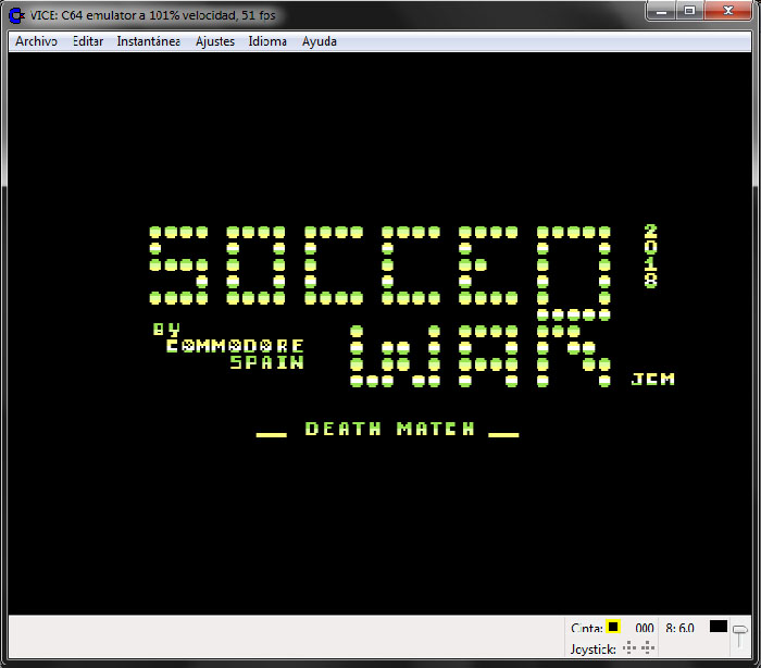

Otra de las opciones fáciles de implementar es modificar los típicos colores del fronted (pantalla título del juego). Siempre que gastemos uno de los efectos de barras de colores que se van alternando. El método será el mismo que hemos usado antes.
Con el Vice cargado con el action replay y nuestro juego. volveremos a congelarlo (si es que lo hemos descongelado) y en el monitor M/C tecleamos esto:
I*41C0
I*41E0
Estas líneas son las encargadas de generar los efectos de color del fronted. Cambiando estos podremos personalizar el efecto. Por ejemplo en nuestro Soccer war utilizamos la siguiente combinación “KEEEEMME”. Siendo las letras las llaves de color que se pueden utilizar en seuck.
Códigos de color:
“@” Negro, “A” Blanco, “B” Rojo, “C” Cyan, “D” Púrpura, “E” Verde, “F” Azul, G “Amarillo”, “H” Naranja, “I” Marrón, “J” Rosa, “K” Gris oscuro, “L“ Gris medio, “M“ Verde claro, “N” Azul claro, “O” Gris claro.
Con lo que la línea 41E0 la reescribimos en nuestro caso así:
,41E0 KBKEEEEMMEKEEEEMMEKEEEEMMEKEEEEM (Rellenamos repitiendo hasta el final de la línea y pulsamos intro)
(Nota: La coma del inicio hay que escribirla y los dos bytes iniciales de cada línea han de mantenerse iguales o no funcionará nada.)
Para probarlo utilizamos el comando:
G 4245 (De esta forma saldremos del monitor m/s y nos devolverá al juego.)
Finalmente si nos gusta lo que vemos, procederemos a guardar los nuevos cambios igual que antes:
S “nombredeljuego”,8,0900,FFFA (Guardar la modificación)
Aquí podéis ver visualmente los pasos seguidos:
