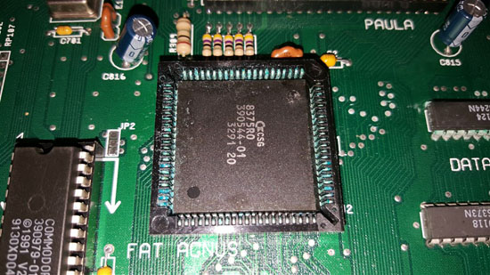

La primera parte de recuperación ante estas averías es la de limpieza del sulfato, para ello podemos emplear el siguiente método, aunque no es el único, todo dependerá del grado de corrosión o lo que nos queramos gastar.
ESTADO INICIAL DEL EQUIPO DAÑADO POR SULFATO
1- Primer paso: Vinagre blanco de alcohol para atacar primero el sulfato en su mayor parte.
Utilización del Vinagre blanco para eliminación de sulfato
El vinagre blanco, es un tipo de vinagre (ácido) obtenido de la fermentación de alcohol etílico, caña de azúcar, maíz o incluso malta. Sus propiedades entre otras son las limpieza como en este caso y que gracias a su composición ácida es capaz de atacar y deshacer el sulfato.
Para aplicarlo podéis hacerlo con un bastón de oído o si lo preferís con un recipiente con dosificador mediante aguja, para dejar caer el vinagre directamente sobre la superficie de forma exacta. Eso si, no hay que olvidarse de eliminar la pila de la placa para evitar que siga pasando otra vez.
VISUALIZACIÓN DE LOS DAÑOS
Y por supuesto, a grandes males, grandes remedios:
*Nota: El vinagre blanco es fácil de encontrar, lo podéis conseguir en droguerías o grandes centros.
2 – Segundo Paso: Bicarbonato de sodio para neutralizar el ácido.
Se puede aplicar directamente y luego limpiar con agua o hacer una pasta mediante una mezcla de 3 partes de bicarbonato y una de agua (preferiblemente destilada), luego mediante un cepillo de dientes lo aplicaremos sobre la superficie a recuperar.
ELEMENTOS UNA VEZ LIMPIOS DE SULFATO Y ÁCIDO
Una vez recuperado y eliminado cualquier resto de ácido y de sulfato es hora de comprobar los posibles daños sobre los elementos que haya podido causar, si es así habrá que hacer un diagnóstico más extenso e incluso tengamos la necesidad de renovar parte de esos componentes dañados, todo dependerá del grado de daño producido.
