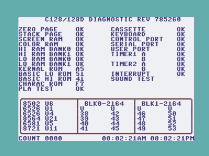

¿Porque SKIP en los Test? ¿Te los has saltado?
Debería darte algo así en en primer bloque: OK. No SKIP. Eso es "SALTAR" Igual no te has fijado y la impaciencia te ha superado, para sacar la foto.  ;D
* Test pasado.jpg (69.56 kB . 705x525 - visto 49 veces)

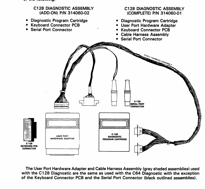

Que las CIAs reporte BAD, es normal si estás realizando los test sin los latiguillos para cerrar los circuitos
* Cables para Test.jpg (91.99 kB . 694x640 - visto 48 veces)
El SID, pues lo mismo, si no tienes conectado la faja. Y los puertos...
Bueno, vamos paso por paso.
Primero intenta pasar el TEST sin tantas prisas.  :o
  • Mensajes: 4234
Re:C128D con problemas
« Respuesta #2 en: Octubre 12, 2025, 22:06:24 »
Como dead test solo tengo un Cartucho de diagnóstico sin ningún cable,
Los cables que si tengo son los del TRILOGIC, que imagino que será lo mismo. Después lo pruebo
