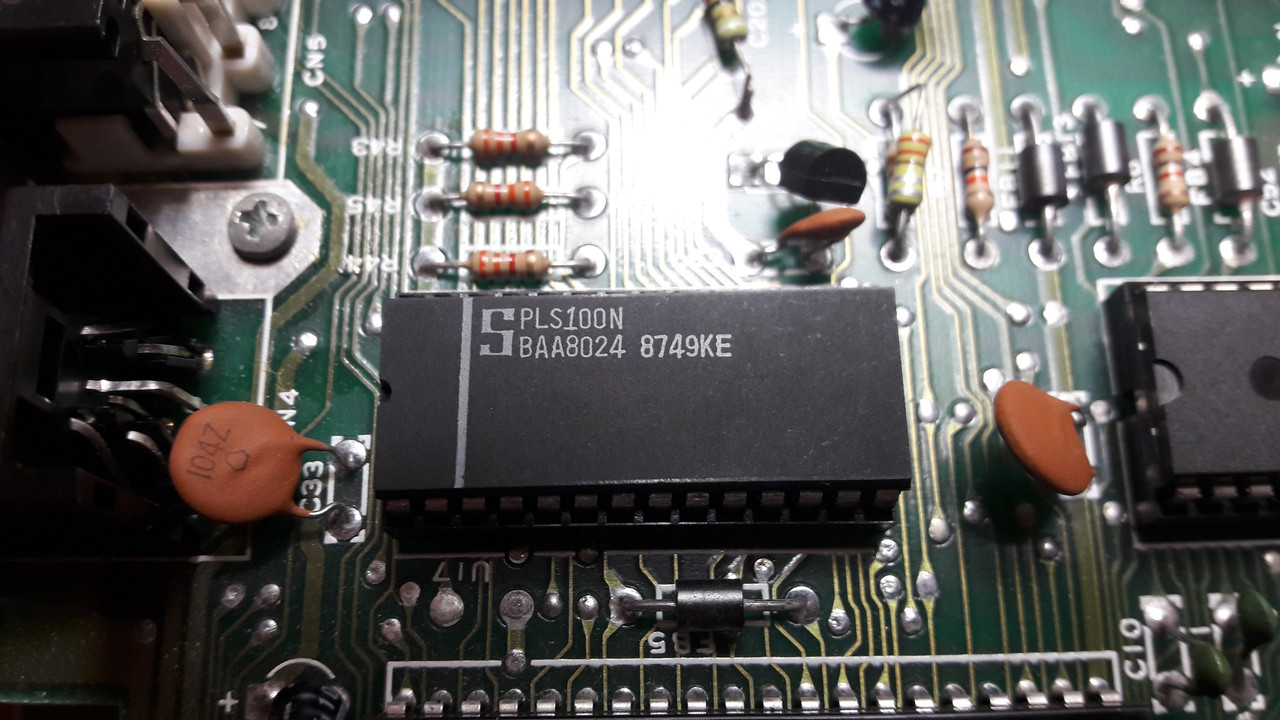

Hola chic@s, como comenté en mi presentación después de más de 30 años sin utilizarlo he intentado revivir mi C64, con la desagradable sorpresa de que muestra la pantalla negra.
En su día cuando dejé de utilizarlo el sonido había muerto pero la pantalla funcionaba.
Ahora me encuentro con la pantalla negra sin haberlo utilizado, es posible que el PLA se haya deteriorado por el paso del tiempo?
La cuestión es que he medido el voltaje del transformador y todo correcto, da sobre 5,20 y 10,20. Las conexiones de los chips están muy limpios y no parecen haberse degradado, los he sacado del zócalo y vuelto a conectar y...nada de nada.
Quiero probar de cambiar el PLA, pero por ello os pido consejo.
¿Dónde puedo encontrar uno compatible? Preferiría alguna tienda por mi ciudad, Barcelona, pero si me podéis indicar alguna tienda/web os lo agradecería. Os adjunto unas fotos de lo que tengo ahora para que me aconsejéis alguno compatible.
Quiero poner uno de estos de plug&play, he leído que algunos hay que programarlos, yo no entiendo mucho de esto así que solo querría sustituir uno por otro sin más operaciones.
Un saludo para tod@s.

La pantalla negra puede ser por muchas causas. La PLA es una de ellas.
Puedes empezar por sacar el SID, no es habitual que de pantalla negra, pero sí se han visto casos.
También si las CIAs están zocalizadas sácalas con cuidado, no son necesarias para arrancar.
Si no tienes la pantalla azul con el READY, entonces es momento de empezar a mirar otras cosas.
Con respecto a un reemplazo de la PLA, yo tengo esta y es 100% compatible:
https://www.ebay.es/itm/C64-PLA-replacement-Commodore-64-U17-PLA-C64-SX-64-906114-01-PLAnet/184215568636?hash=item2ae41a80fc:g:SdAAAOSwp6Redlmn

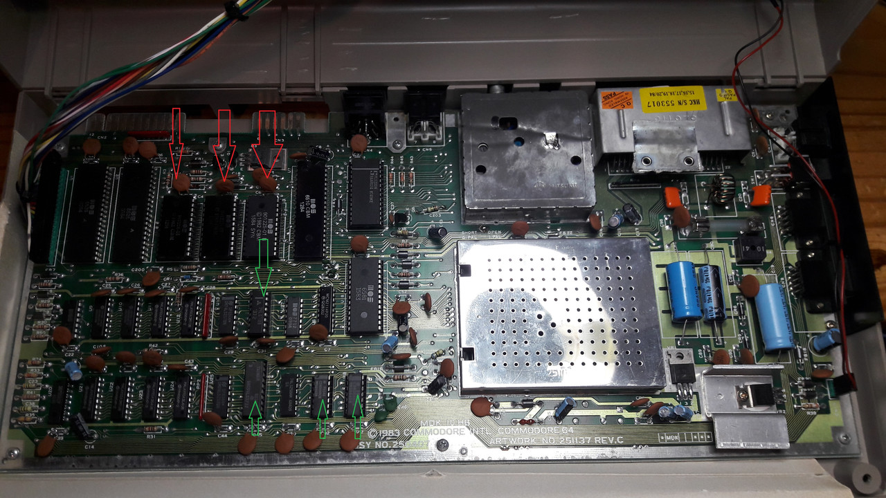

Quito la SID y sigue pantalla negra.
Entonces saco las 3 CIA's que marco en rojo y sigue pantalla negra, las vuelvo a montar.

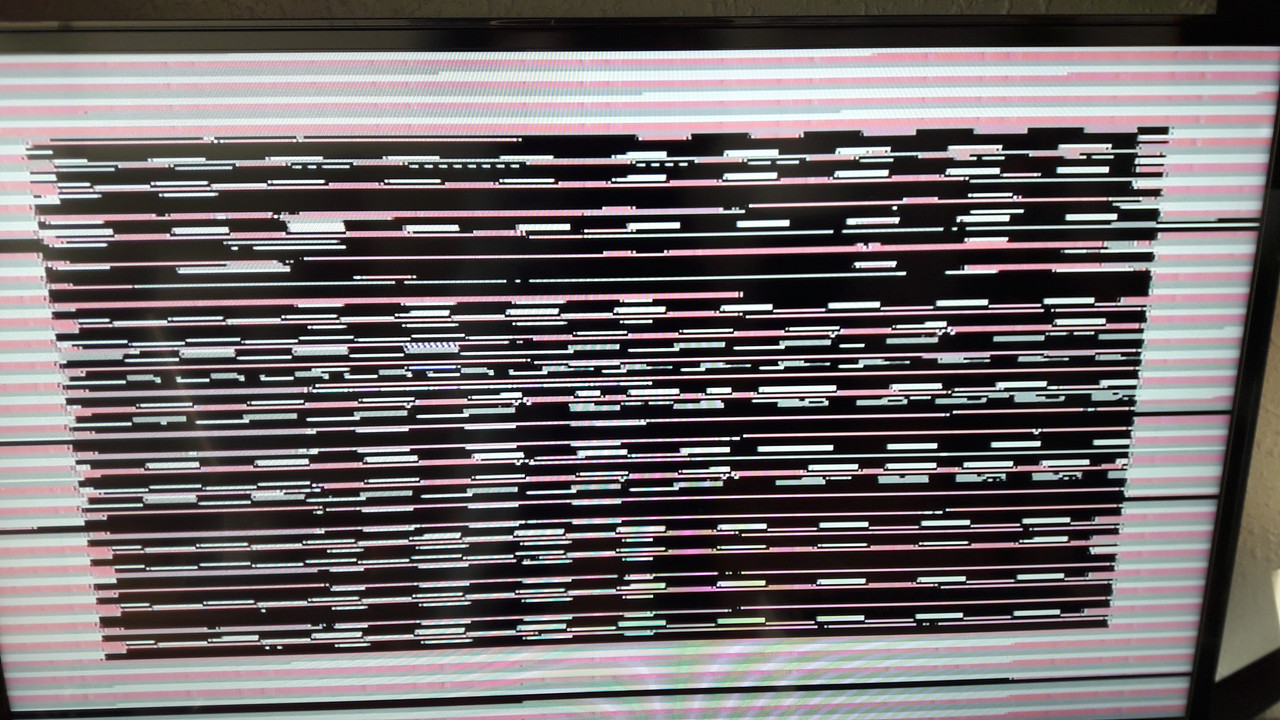

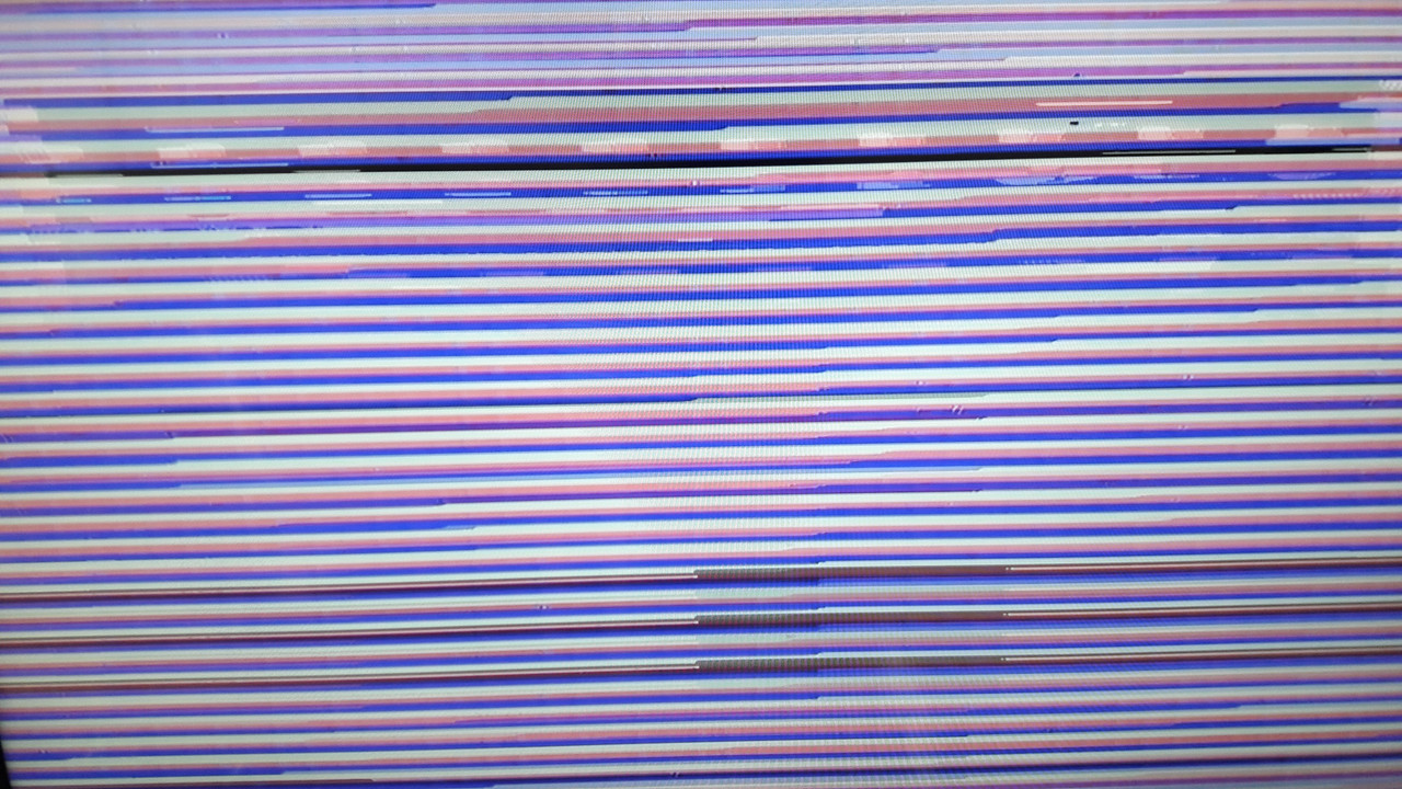

A continuación saco las marcadas en verde y aparece la pantalla con rallas y cuadros.
Entonces empiezo a montar 1 a 1 y probando me encuentro diferentes situaciones, unas veces pantallas a cuadros y rayas, otras rayas solas, otras pantalla verde entera, otras pantalla negra. Incluso a veces apagar/encender sin cambiar nada da situaciones diferentes.
Yo creo que debe ser normal al faltarle CIA's que haga estos efectos.

Yo probaría una PLA nueva a ver si hay suerte.

Dos de tus fotos se parecen mucho a las de PLA rota.

La PLA creo que es de las primeras, asi que es bastante posible que haya fallado.
Los chips señalados con flechas verdes estan en zocalos y no deberian. Señal de que ya se ha reparado antes (o se ha intentado.) Y quien haya sido supongo que habra comprobado la PLA primero... Ademas han intentado abrir chapuceramente el modulador... Tendrias que saber que ha pasado, quizas algun familiar lo llevara a reparar?
Prueba con la yema del dedo lo calientes que estan los chips, los grandes y los pequeños. La PLA, el 6510, el 6581 y el chip de video (que esta dentro de la jaula metalica grande) se calientan mucho pero no deberian llegar a hacerlo tanto que te obliguen a quitar el dedo despues de un tiempo. Los pequeños no deberian calentarse.
Si estas seguro que el SID estaba mal, sacalo y dejalo fuera hasta que sepas que pasa.

Respecto a lo que comentas @marcos64 es muy raro porque el C64 nunca ha salido de casa, y mucho menos para zocalizarlo, esos zócalos venían así de fábrica a no ser que el vendedor lo haya manejado antes, pero se me hace muy raro, hace ya muchos años de su compra pero diría que venía precintado.
Lo del modulador...no recuerdo pero igual he sido yo buscando solucionar lo del sonido, de esto hace ya...30 años y si además hablas de chapucero...ese soy yo.
Y ya te confirmo que tanto la PLA como el 6581 se ponen bastante calientes, no los he tenido mucho rato como para separar el dedo pero estoy seguro que si lo dejo más tiempo debería apartarlo por no quemarme.
Al final como os comenté he seguido el link que @Naibor había indicado de un vendedor de eBay y he pedido la PLA. En cuanto la reciba la monto y os cuento, a ver si de un tiro matamos dos pájaros y se arregla también el sonido, en caso contrario deberé también buscar un 6581.

Esos zocalos es muy, muy raro que vengan de fabrica. Es posible? Si. No seria la primera vez que Commodore reutiliza una placa averiada. Puedes comprobar la fecha de los chips y compararla con la fecha de compra, no es algo exacto pero puede ser una pista.
Parece que el modulador se ha doblado al intentar levantar la tapa sin desoldarla. Y se ha arrancado el carton de la pinza metalica en lugar de extraerla de la chapa de proteccion del puerto de cartuchos.
Si fuiste tu, no pasa nada. Yo tambien he doblado una tapa de modulador  ;D  Si se hubiera llevado a un servicio tecnico ya seria otra cosa...
Si no puedes mantener el dedo encima de la parte central del chip mas de 10 (quizas 20) segundos, ese chip esta mal al 95%.
Esperemos que solo sea la PLA.
