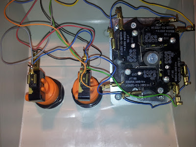

Como aconseja Zanni, tengo el segundo botón conectado y haciendo la función de salto, se agradece mas de lo que os imagináis.
Tiene palanca para seleccionar que sistema usas ? Como el el 200
En la imagen hay un cable pelado con lo que no descartaría que antes se haya modificado. Esta noche abro el mio y paso una foto.
No tiene selector, creo que ninguno de los modelos profesional lo tenía (sólo el Telemach 200). Supongo que me habrá venido cableado con norma Spectrum o MSX.

Aquí están las imágenes del antes y después de la modificación. El microswitch, en vez de quitarlo, lo dejé desmontado y puse uno nuevo, para poder rehacer la modificación sin ningún problema.
http://www.commodoreplus.org/2013/11/mejorando-la-experiencia-arcade-en-un.html
