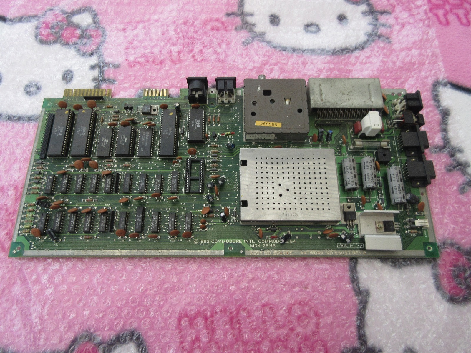

« Respuesta #47 en: Mayo 06, 2016, 20:54:01 »
Cambiado el Chip U8 y con nuevos chips de memoria pero, el problema persiste.
Quizá me decida a comprar una placa en funcionamiento para ir probando los chips.
Siento que así estoy dando palos de ciego.  8)

« Respuesta #50 en: Mayo 06, 2016, 23:20:34 »
Si la han tocado tanto, puede tener un puente o cruce por algún lado e incluso algún tubo de los que comunican las capas de pista roto.

« Respuesta #51 en: Mayo 08, 2016, 02:22:12 »
¿Ningún cambio en el patrón? :-[
Recapitulemos:
- PSU nueva
- PLA nueva.
- Memoria nueva.
- U8 7406 nueva.
Y siguen los errores... :'(
Eso es.
Ya he pedido una placa usada que "en principio" funciona.
Con la nueva placa espero probar la fuente y el VIC entre otros. Ya que las CIAs, la CPU, la PLA y SID también están en zócalo.
Este vendedor vende las placas sin SID, los vende aparte al mismo precio que la placa.
Como bien dice Maniako la placa puede estar tocada, será cuestión de revisar todo mientras llega la otra.

« Respuesta #54 en: Mayo 16, 2016, 22:35:22 »
Novedades
Hoy llegó la placa, recomiendo el vendedor. Llegó lo que se ha visto en las fotos puestas anteriormente.
Que he podido probar:
-Lo primero mi diseño de fuente de alimentación funciona, ya puedo meter todo dentro de su caja y sellarla.
 Tenía miedo por la elección del transformador.
-El VIC II también funciona.
-El teclado también funciona.
Ahora quiero probar el SID y cargar algo de software.
Luego tranquilamente empezaré a desoldar y poner zócalos.
