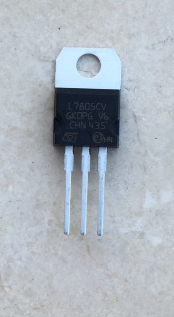

Cuando tenga el 7805 cambiado y el cristal de PAL ( he dicho una burrada? ) montados le hago una fotos y os explico como ha quedado  :)

Ya tengo el susodicho 7805
He aprovechado que compraba material para la fuente del C64, y le he pedido al vendedor el 7805.
Iluso de mí, yo pensaba que le tendría que dar mil y un detalles al dependiente, y cuando le digo que necesito un 7805, me dice OK, algo más ?  ;D

« Respuesta #32 en: Junio 10, 2015, 21:15:57 »
Este es de 1.5A.  Es un componente muy común, solo hay que vigilar con el amperaje.
Si el original era de 1A , este esta bién.

« Respuesta #33 en: Junio 11, 2015, 15:02:08 »
Hay equivalentes conmutados que valen mas caros pero que no se calientan nada.
