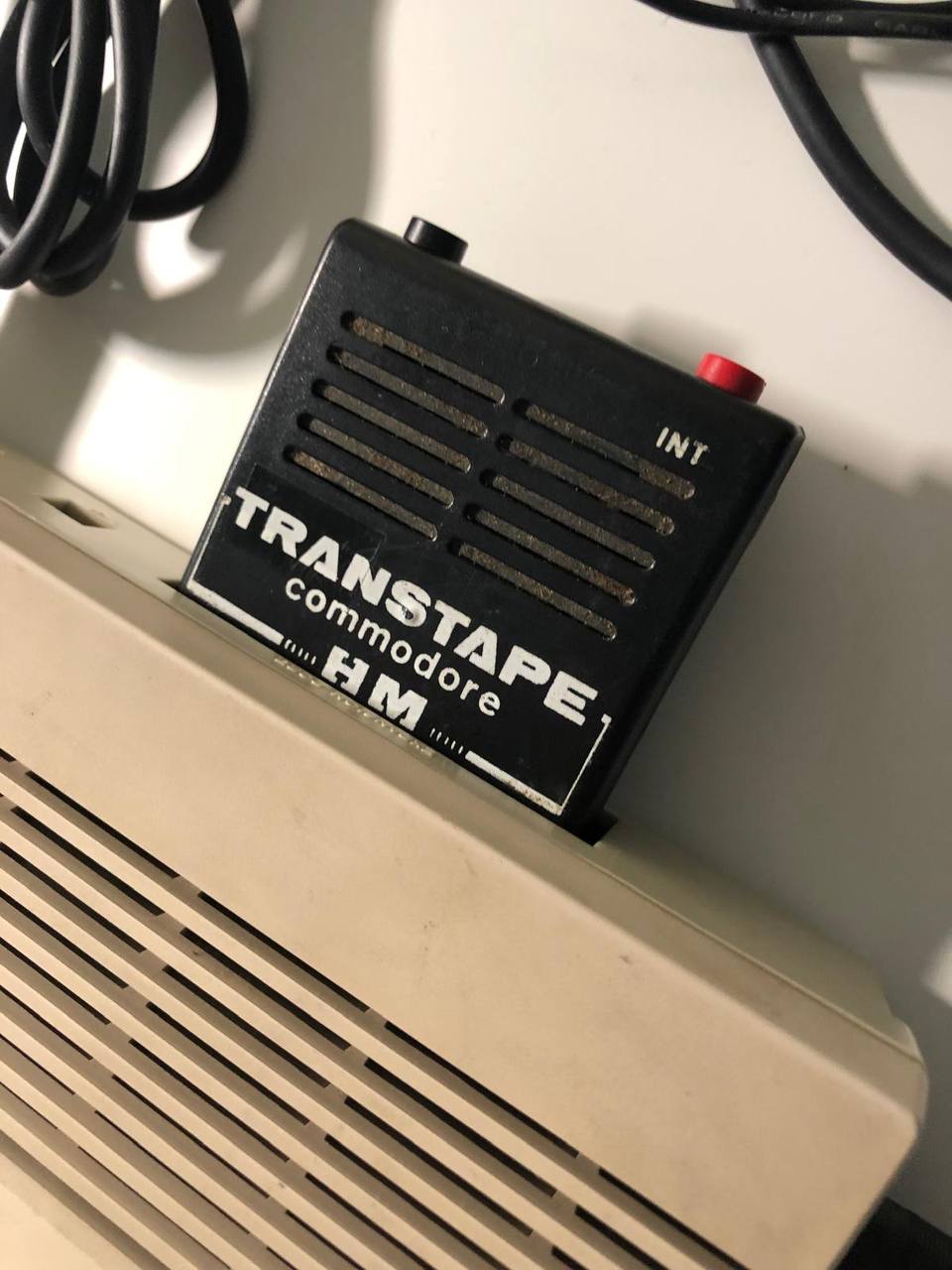

Muy buenas a todos! Hoy vengo a hablar del Transtape C2 para Commodore!!!
* Transtape Inicio.jpg (40.12 kB . 1117x789 - visto 455 veces)

Después de muchos años...Y gracias a Bieno, por fin ha caído en mis manos un TRANSTAPE para realizar copias con el C64 y he podido analizarlo, para que finalmente podamos cerrar el capítulo de preservación de este dispositivo.
* Transtape enchufado.jpg (103.08 kB . 960x1280 - visto 444 veces)

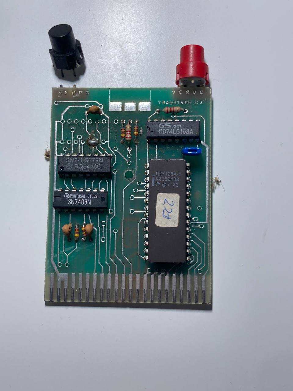

* Transtape por dentro.jpg (94.16 kB . 960x1280 - visto 435 veces)
Internamente, su placa es un calco de la FINAL CARTIDGE I, por lo que se pueden sustituir sus ROMS y el cartucho funcionar exactamente igual que el segundo. Con 3 integrados TTL, unos diodos y resistencias y una EPROM de 16Kb, aunque el TRANSTAPE solo utiliza los 8 primeros Kbs.

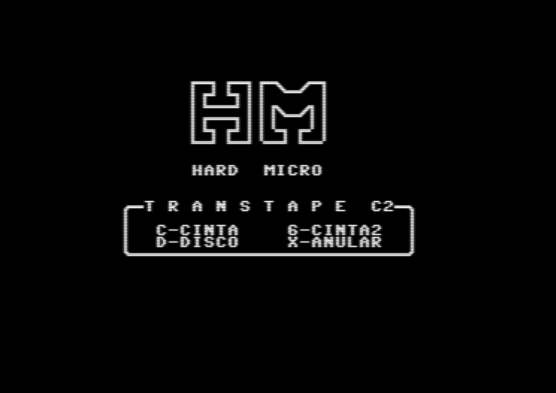

Lo primero que se ve es una pantalla de dice TRANSTAPE C2 de HARD MICRO y una especie de menú. Pero espera un momento... en verdad no es un menú, son unas instrucciones.
Nos dice... C-CINTA 6-CINTA2 D-DISCO y X-ANULAR.
Nada más... aquí no hay que hacer nada.

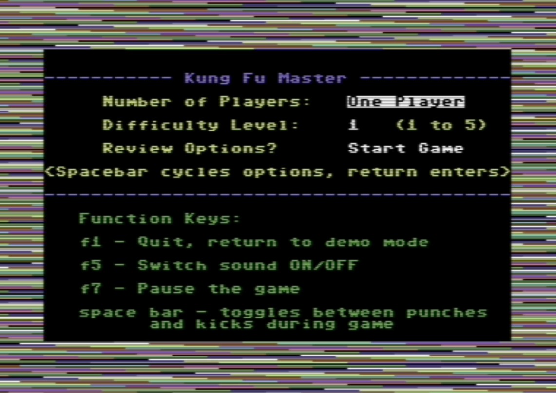

Pulsar NMI (ALT + Z desde el VICE) : ¡Y aquí se hace la magia! Empieza el borde de la pantalla a salir muchas rayitas de colores. ¡Acabas de congelar el juego!
* Kung Fu Freeze.jpg (175.18 kB . 1141x807 - visto 481 veces)

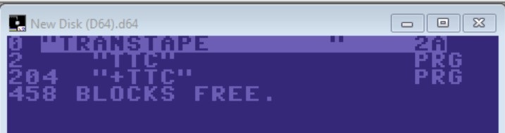

Los que se graban en formato disco, por defecto es 'TTC' la cabecera y 'TTC+' los datos. Se puede cambiar los nombres, pero tienen que ser los dos el mismo, manteniendo el '+' en el bloque de datos.
* Contenido Disco Transtape.jpg (22.89 kB . 717x190 - visto 478 veces)
