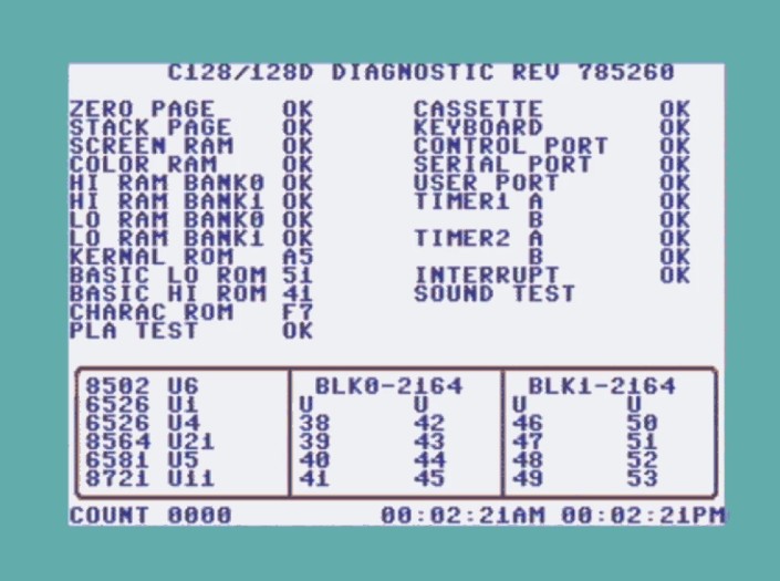

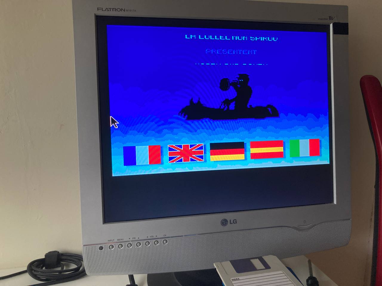

Este fin de semana he vuelto a encender mi c128D y algo no funciona bien. Arranca pefectamente en modo 128 y 64 pero he probado varios juegos en modo 128 y exclusivos de 128 y una demo y no funcionan. Los juegos han sido el Rocky Horror Show, Last v8 y Thai Boxing. En cambio el Mah Jong si ha funcionado. También he probado la demo Oblivion y se queda a medio cargar.
Esto es con el cartucho de diagnosis
Esto es cargando el Oblivion
Alguien tiene idea de donde puede estar fallo?

¿Porque SKIP en los Test? ¿Te los has saltado?
Debería darte algo así en en primer bloque: OK. No SKIP. Eso es "SALTAR" Igual no te has fijado y la impaciencia te ha superado, para sacar la foto.  ;D
* Test pasado.jpg (69.56 kB . 705x525 - visto 321 veces)

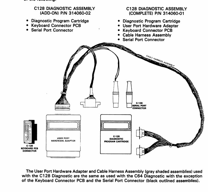

Que las CIAs reporte BAD, es normal si estás realizando los test sin los latiguillos para cerrar los circuitos
* Cables para Test.jpg (91.99 kB . 694x640 - visto 312 veces)
El SID, pues lo mismo, si no tienes conectado la faja. Y los puertos...
Bueno, vamos paso por paso.
Primero intenta pasar el TEST sin tantas prisas.  :o

Como dead test solo tengo un Cartucho de diagnóstico sin ningún cable,
Los cables que si tengo son los del TRILOGIC, que imagino que será lo mismo. Después lo pruebo
