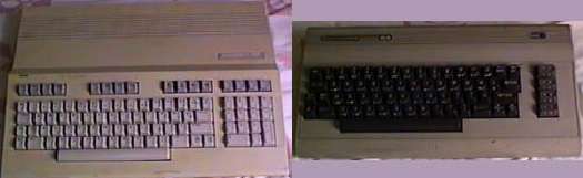

Paso 1: Asegurarse de estar parcheando el ordenador correcto :)
Commodore 128 Commodore 64
Estos modelos no necesitan este arreglo, puesto que incorporan el 6581.
Commodore 64C
Este es el modelo que vamos a parchear.

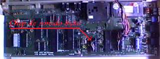

Paso 2: Abrir la carcasa y localizar el chip.
Desatornillamos los tornillos que trae el teclado en su parte inferior. Retiramos hacia atrás el teclado, teniendo cuidado con el cable del LED indicador de encendido. Si fuese necesario basta con retirar el LED de su emplazamiento y dejarlo a un lado, ya que solo está sujeto a presión. Despues retiraremos el cartón protector de la placa, que va sujeto a una parte metálica con una pinza. Una vez hecho esto tendremos la placa a la vista. Tenemos que localizar el chip; Podría haber alguna revisión de la placa que lleve el chip en otro lugar, pero en el caso de la mía el chip se encuentra donde indica la figura. De todos modos, en cualquier caso el chip debe llevar el número identificativo "8580". Si en lugar de ello encontrais que aparece un chip "6581", cerrad la carcasa puesto que no hace falta parchear nada.
Paso 3: Colocar la resistencia.
La resistencia que necesitaremos es de 330K (330000 W ), con una tolerancia de al menos el 5%. (el código de color es naranja-naranja-amarillo-dorado). Una resistencia de ¼ de Watio servirá. La resistencia deberá ser colocada entre las patas 14 y 26 del chip, como se ve en la figura; Al estar el chip montado en un zócalo, no hace falta realizar ninguna soldadura, basta con pinchar el extremo de la resistencia en el mismo agujero del zócalo en el que va la pata del chip; la pata y la resistencia caben simultaneamente en el agujero. Solo hay que tener cuidado de asegurarse de que la resistencia no toca ninguna de las patas adyacentes a aquella en que la pinchamos; para asegurarnos de que la resistencia no se va a mover, le pondremos una tira de celo por encima para fijarla. Las patas entre las que debe ir dicha resistencia se ven en la siguiente figura; las resistencias no tienen polaridad, de modo que no importa que extremo de la resistencia va a cada pata.
