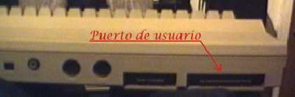

Paso 1: Localizar el puerto de usuario
Paso 2: Colocar un interruptor entre los pines 1 y 3 del puerto de usuario.
Esto puede hacerse de varias maneras, según se desee que el botón sea permanente o no; pueden, por ejemplo, soldarse dos cables a los pines indicados y colocar un pulsador sobre la carcasa del commodore, o fabricar un "cartucho" con el botón de reset de modo que éste sea extraible. Si simplemente se desea hacer una prueba, se puede incluso conectar "a pulso" ambos pines con un cable mismamente. En cualquier caso, los pines que hay que conectar entre sí por medio de un pulsador son los siguientes:
Con esto lo que estamos haciendo es conectar la TIERRA (pin 1) con la línea de RESET (pin 3), que es active low, es decir, que funciona cuando está a 0v (tierra). Como último detalle, es muy importante observar que los pines a unir son los de la parte superior(los de la parte inferior tienen otro significado).
